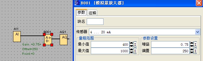

回复:模拟量输出范围如何设置

重新标定一下:传感器选4-20mA、最小值设为400、最大值设为1000 。您试一下如何。
