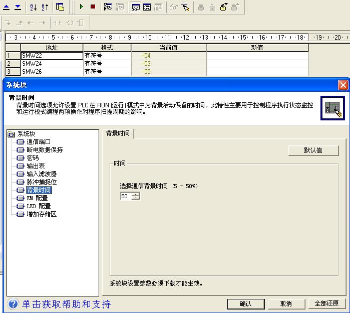

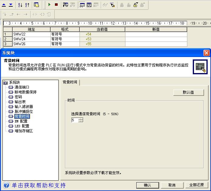

【针对各位就背景时间是否影响扫描周期的问题回复如下】
我主要是用S7-200系列PLC。
以前按照手册提供的参考,把用于通讯的背景时间设为50%。目的是对上位机指令及时响应。自己也认为可能增加了扫描时间。
因为大家有些疑问,自己也从来没有实际比较过到底差多少。
刚才我特意找了一个扫描周期50mS左右的项目试了一下:
没有发现扫描周期有任何改变。
