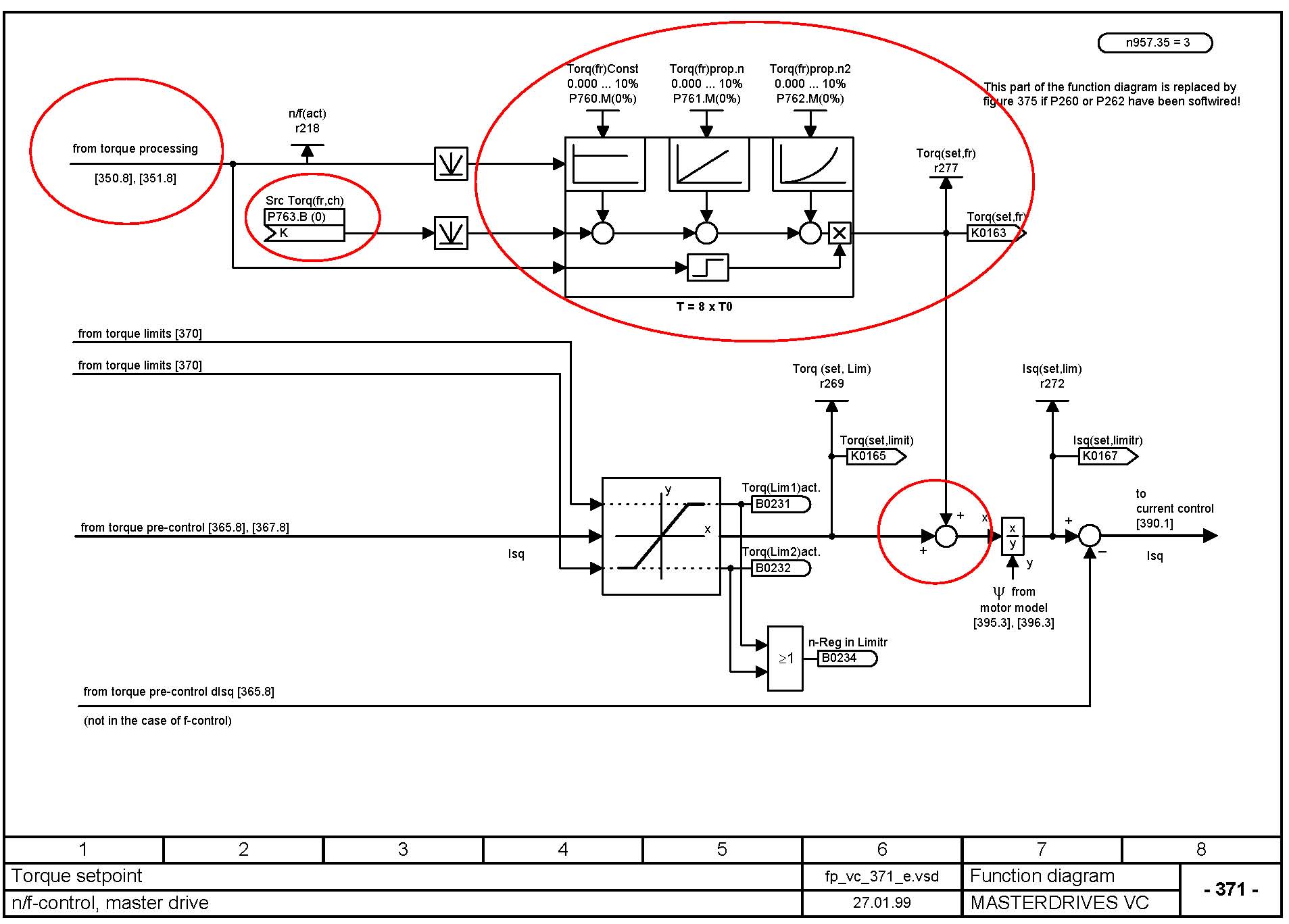

quote:以下是引用Robert 211在2012-11-30 13:17:59的发言:
想问K斑竹, 6SE70如何做"静摩擦阻力矩的计算"呢?
现在的SINAMICS S120/G150, 有相应的菜单可以做"静摩擦阻力矩的计算", 即: 采用10点描点法, 绘制出电机输出轴系的静摩擦力矩曲线图。然后, 我们把这个曲线图输出的静摩擦力矩补偿, 叠加在转矩给定通道上。
回复如下,看图即可:
