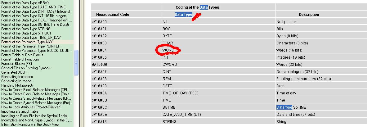

这是Step7 帮助里的东西,直接把word 归为data type
