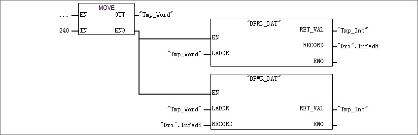

quote:[b]以下是引用冬日在2012-12-03 21:56:53的发言:
碰到这种问题时最能偷懒的办法就是:不事先定义符号而直接用绝对地址 !
个人则喜欢定义好临时变量,不管是word还是int,实际编程时很方便
这个例子可以把240换算为十六进制数,然后直接作为实参。
