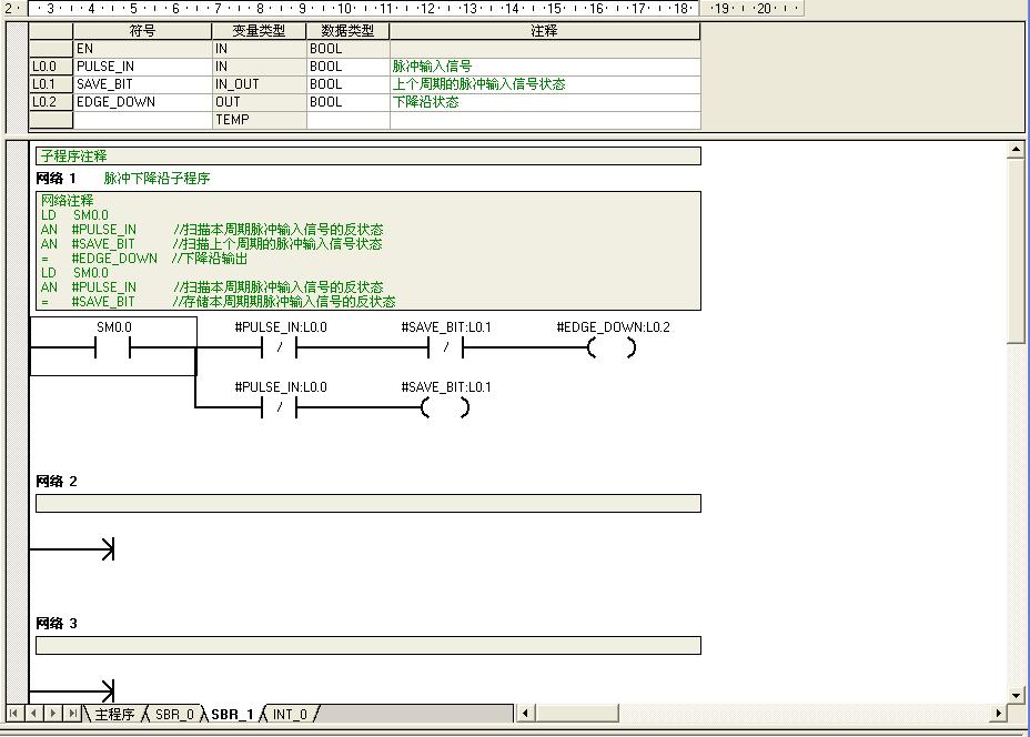

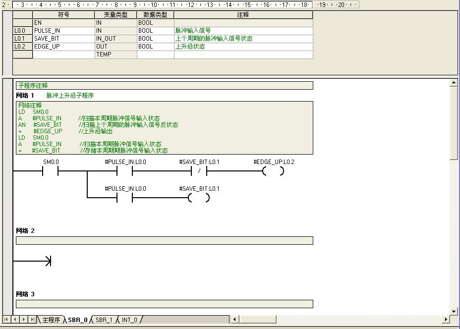

看到大家的讨论,我也提供一种S7-200里面获取上升沿和下降沿子程序的方法,也许可以参考一下。不需要初始化,直接调用子程序就可以了,这样就没有个数限制了。CPU226CN里面多次调用、测试工作正常。
1、上升沿子程序(LAD,STL),见贴图:
2、下降沿子程序(LAD,STL),见贴图:
