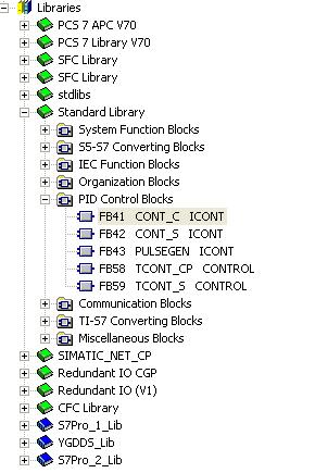

在硬件组态完成后,你可以在硬件组态下面的方框中可以看到相应的模块的地址分配
具有一定功能的FB,可以再库(library)中找到,可以直接调用
当然你可以定义和具有功能的FB相同的名字:例如PID功能块(FB41),你同样可以自己定义一个FB41,但是你在调用PID功能块的时候,就不能用FB41这个名字了,可以对PID这个功能块的名字进行修改,当然我们一般会避免这种情况的产生。
