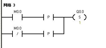

quote:以下是引用winter938在2012-12-04 10:27:54的发言:
请测试以下程序:
TITLE=程序注释
Network 1 // 网络标题
// 网络注释
LD SM0.1
R Q0.0, 1
NOT
TON T40, 2
Network 2
LDN T40
JMP 1
Network 3
LD M0.0
ON M0.0
EU
S Q0.0, 1
Network 4
LBL 1
再把网络3的EU指令换成自己做的沿检测指令,同样去驱动Q0.0,看看效果是否一样
这个程序你自己测试过吗?
直接试验你的程序,结果是Q0.0永远不为1。
你是不是想得到上升沿、下降沿都置1的结果?程序应该改为:
测试过了,自编的沿命令也跟系统沿命令结果一样,只是用起来啰嗦不少。
