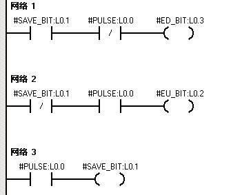

quote:以下是引用凌飞翼在2012-12-04 11:38:18的发言:
本来不太关注这个指令,我认为256个已经足够。看这么多高手云集于此也来凑个热闹。
N侠的程序实际可以再简化一下:
这样是不是更方便些?
这是临时使用一个沿,如果大批检测沿状态,还是应该用字节方式处理效率更高些。
点击此处查看附件
凌侠,你把上升沿和下降沿合在一起放在一个子程序里面处理,这个想法也可以。我一般会分开来写子程序。我觉得存储上个周期脉冲信号状态最好分别用两个位来存储,不然会发生问题。建议仔细测试一下。
