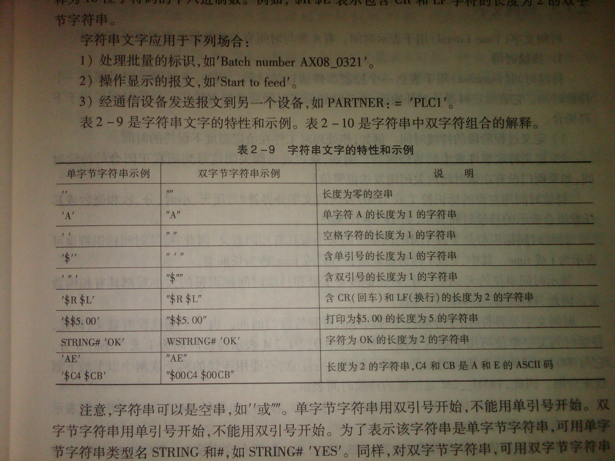

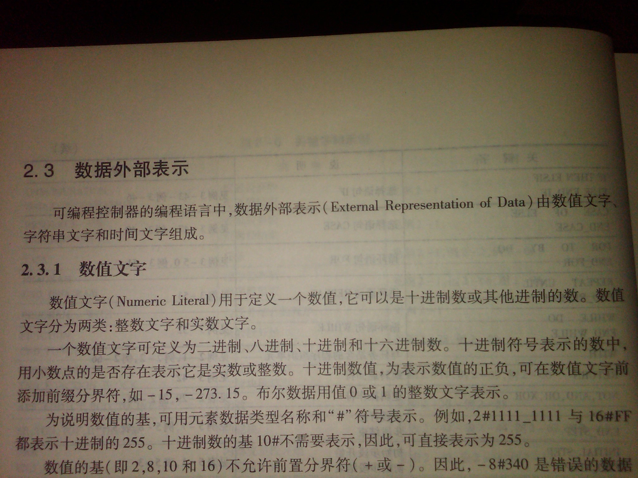

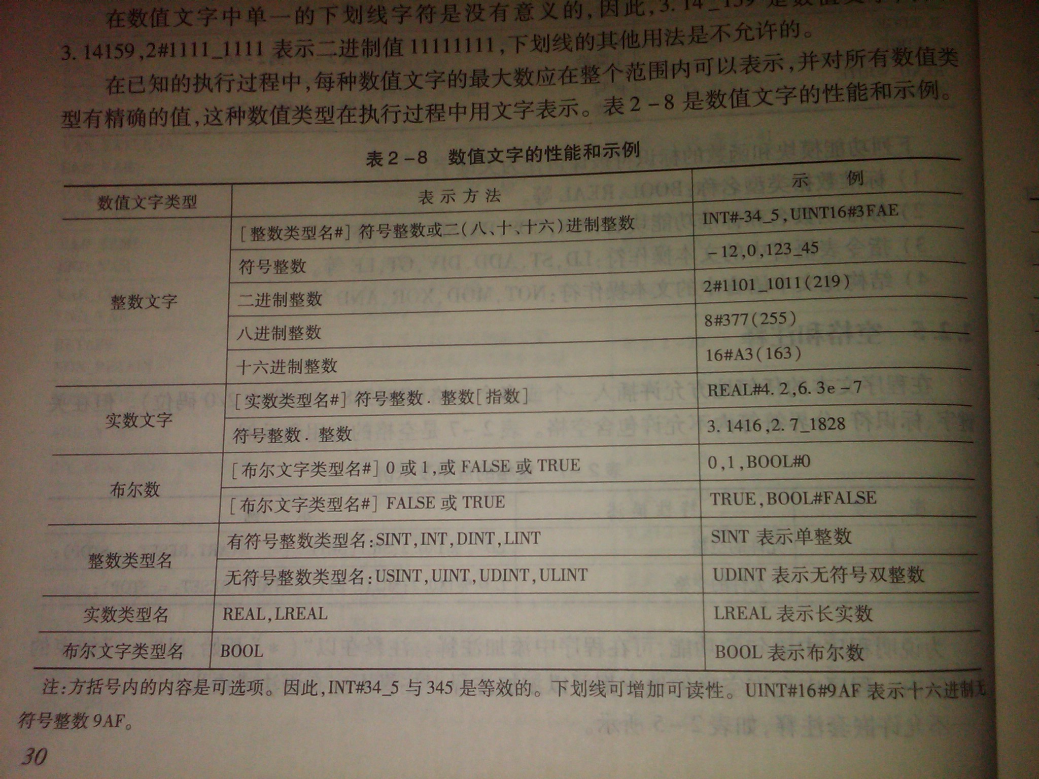

quote:以下是引用VOLLMER在2012-12-04 16:44:02的发言:
回automann老师,之所以前文提及“数值类型”,是因为我看到的书籍中关于“数值文字的性能和示例”中没有word这种类型。《iec61131-3编程语言及基础应用》,机械工业出版社,彭瑜 何衍庆著。
之所以称谓数值,是因为它代表了数目的多少,2个数值能够比出大小或相等。word能比什么呢?比的结果是相同或不相同。
是不是呢?
呵呵,倒是引经据典啊,但1.内容文字翻译实在不敢恭维 2.跑偏了,这个只讲了数值的表示方法。
Numeric literal 的正确翻译应为数值常量,简称数值。
