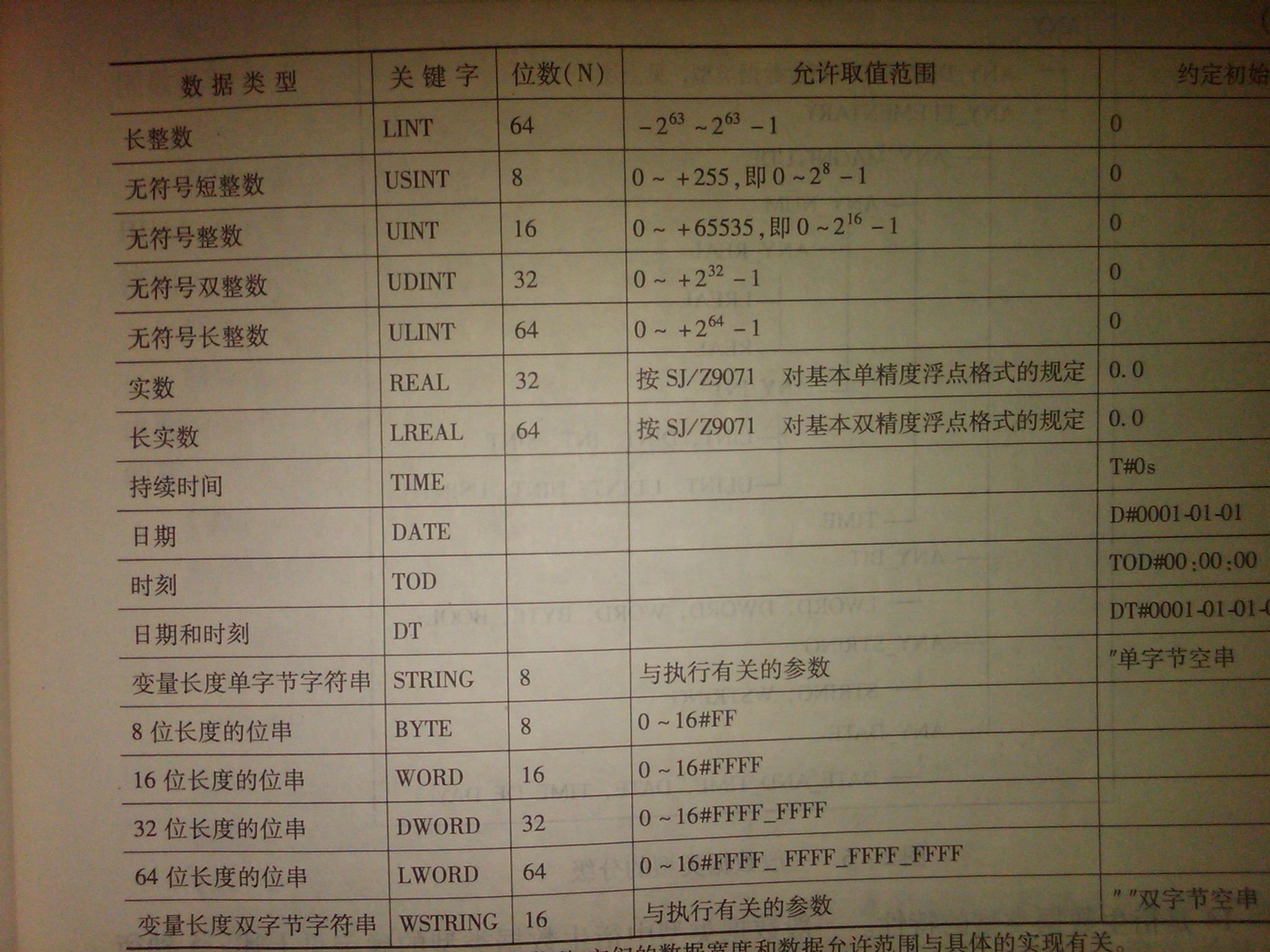

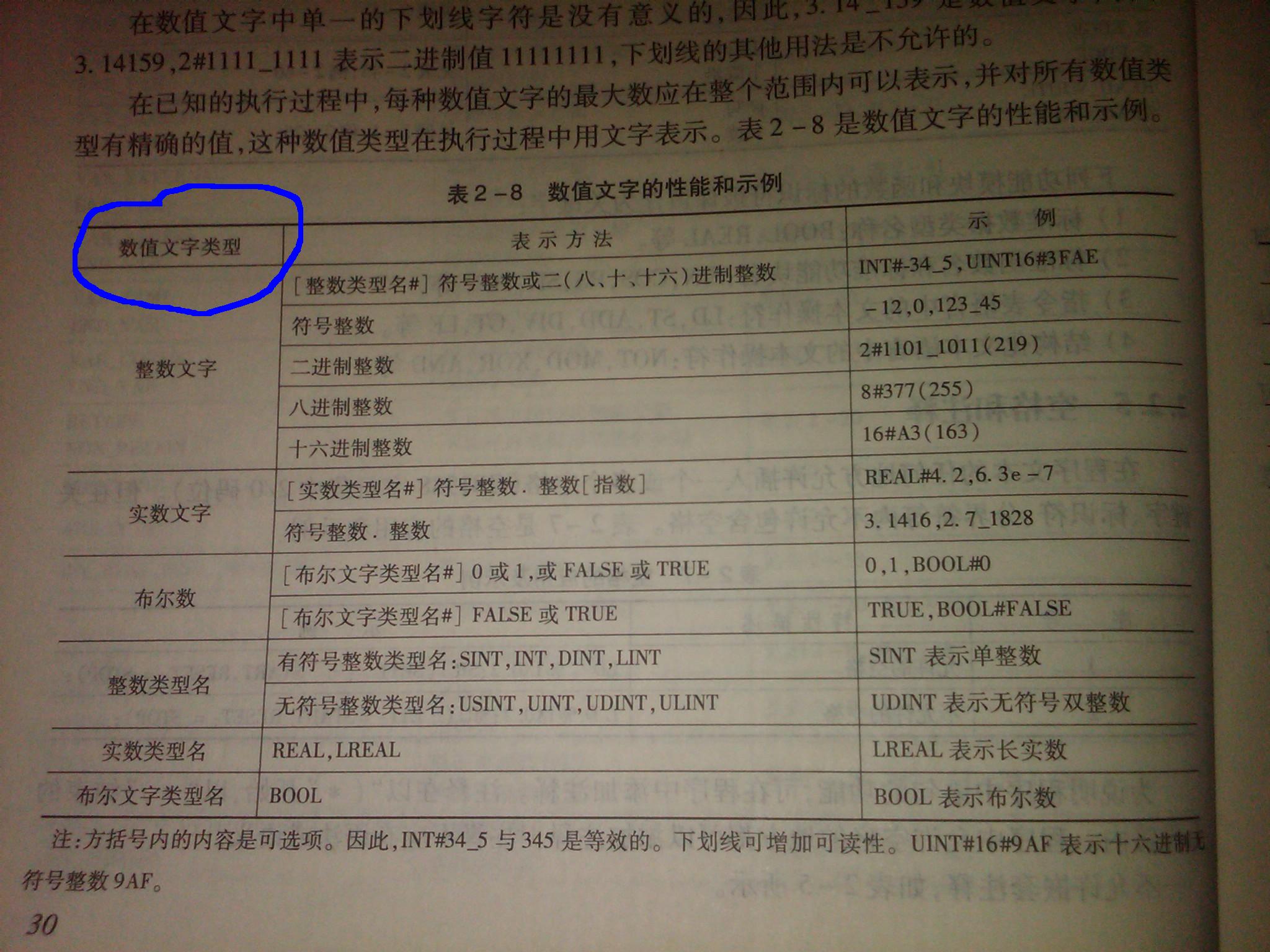

回automann老师,我的前几楼回帖可能有误导。书中的名称是 “数值文字类型” ,而不是“数值类型”
几十楼下来,我觉得大家的帖子没什么分歧-----word是数据类型
只是对西门子的众多库中看似相同的场合有时word,有时int有些困惑罢了。
再者,您在楼上提到uint就是word,我还得再想想。
uint是个数值类型,占16位,表示1个无符号整数;
而word类型,虽然占16位,有时表示1个无符号整数,表示有时可能嵌入的是2个短整数或者16个布尔数。只是16位数据而已。
下面都是博途的帮助中的内容:
300和1200都有数据类型WORD,只有1200有数据类型UINT。
数据类型 UINT(无符号 INT)的操作数为 16 位,包含无符号的数值。
数据类型 WORD 的操作数是位字符串,有 16 位。
UINT和WORD的无符号整数、二进制数、八进制数和十六进制数格式的取值范围完全相同。
UINT和WORD到底有没有区别,我有点糊涂了。
Uint是数,无符号整型量,以10进制形式表达,存储器长度一个字
Word是个数据,其内容可以是无符号整型量,有符号整型量,可以是4位BCD码,2个ASCII码,2个BYTE,也可以是S5TIME ,等等我们可以想到的形式,一般以16进制形式表达,存储器长度亦为一个字,关键在于看这个字接下来要参与什么样的运算,这也就是N侠“容器说”的由来吧。
虽然,word在实际使用中的限制可以很宽泛,如万侠所说,WORD可以包含INT及UINT,甚至是S5TIME等等,但我还是建议把纯2/8/16进制表达的数,模拟量通道等外设通道以及BCD码,统一归类到WORD类型。其他的可以按照已有的定义来归类。
