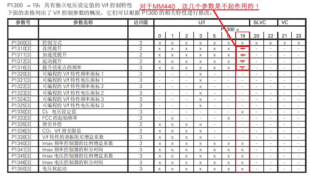

是的。通过对频率给定的模拟量1斜率调整,就可以做到是全频率范围恒滑差,还是随频率增高:滑差减少/或增大。
对转矩电压的模拟量2初始值、斜率调整,就可以决定最小输出电压、最高电压。
遗憾的是:尽管手册上说电压提升是可以作用的,但实际是不起作用的。因此,对于大惯量的转矩控制,再加减速时,需要提升电压就需要通过另外的方法进行。(如果能按手册所述,应用就会变得很简单了。)
