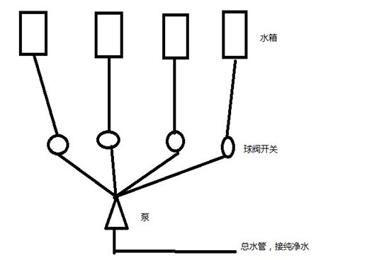

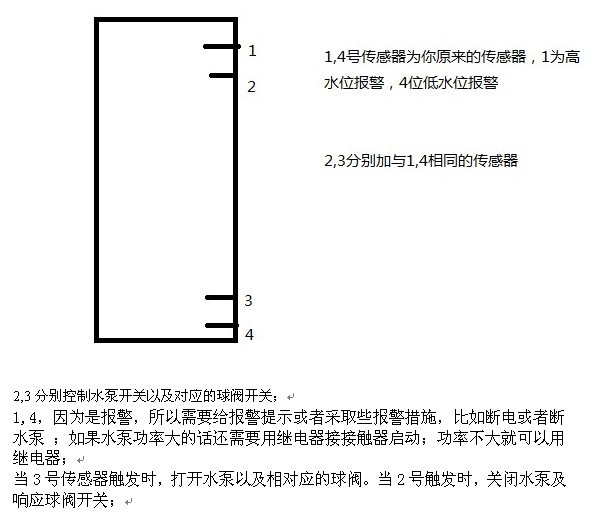

1,现有4部发射机,每部发射机上有一个水箱,6 7 米处有一个共用的纯净水箱;
2,每部发射机的水箱现在设置的有高于上水位报警、低于下水位报警的控制指示电路,每天需要人工去查看水位的高低,并人工进行补水;每部发射机的补水时间是不一样的,不是同时的;
3,现在要实现发射机水箱的自动补水功能,在原来的基础上。
这是简单的原理架构图,请问这用继电器去实现控制好呢?还是用200的PLC去实现好呢?
若用200PLC其程序为????
