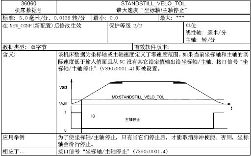

回复:西门子840D 36060参数如何设置

quote:以下是引用吴越在2012-12-06 20:15:09的发言:
quote:以下是引用大杰在2012-11-09 09:59:57的发言:
就是轴停止时的位置范围(静态公差),见下图:
大杰侠圣,你的这种资料哪来的,能否给一份啊wullcumt@163.com
802D功能手册里有的
