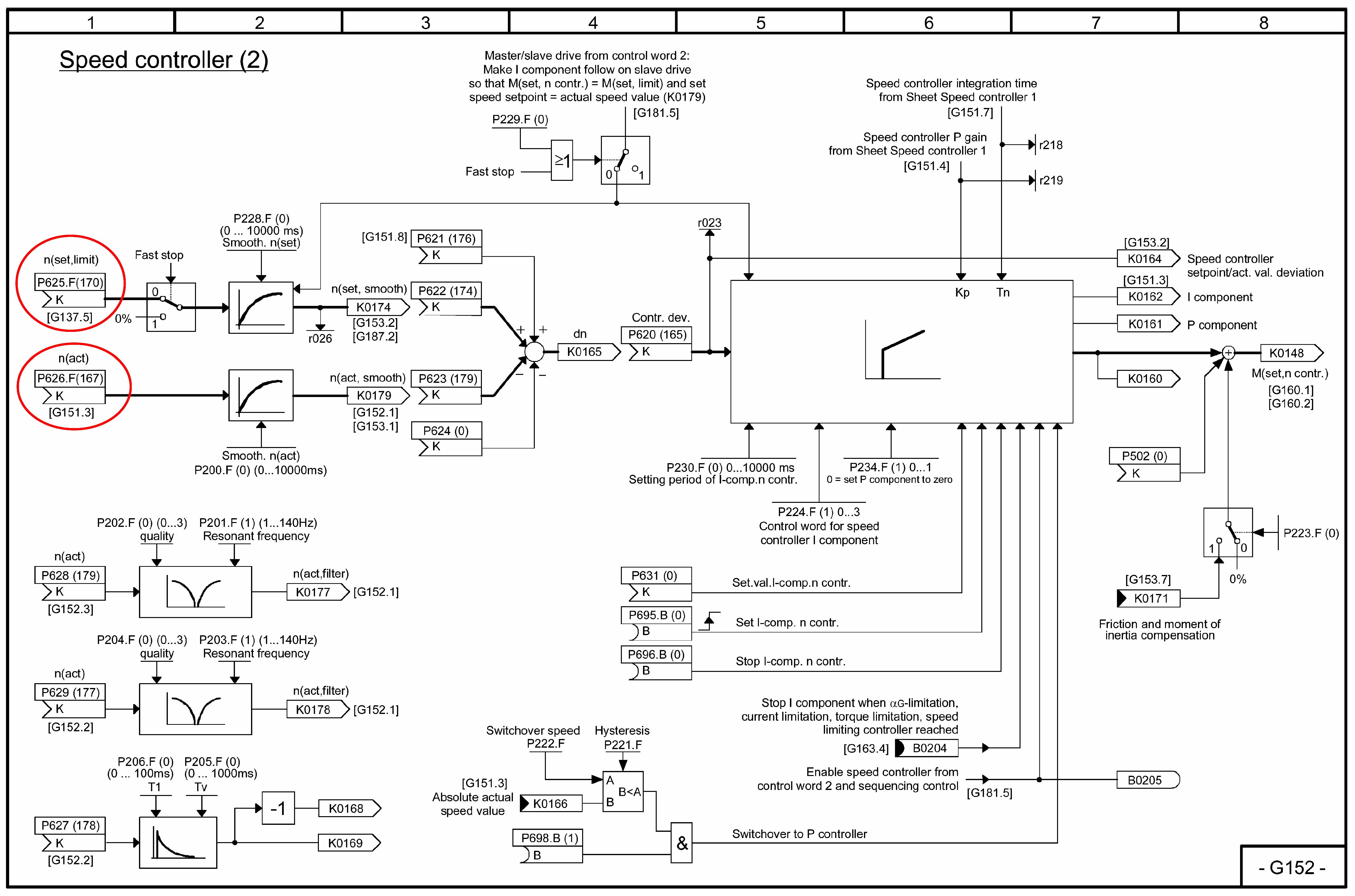

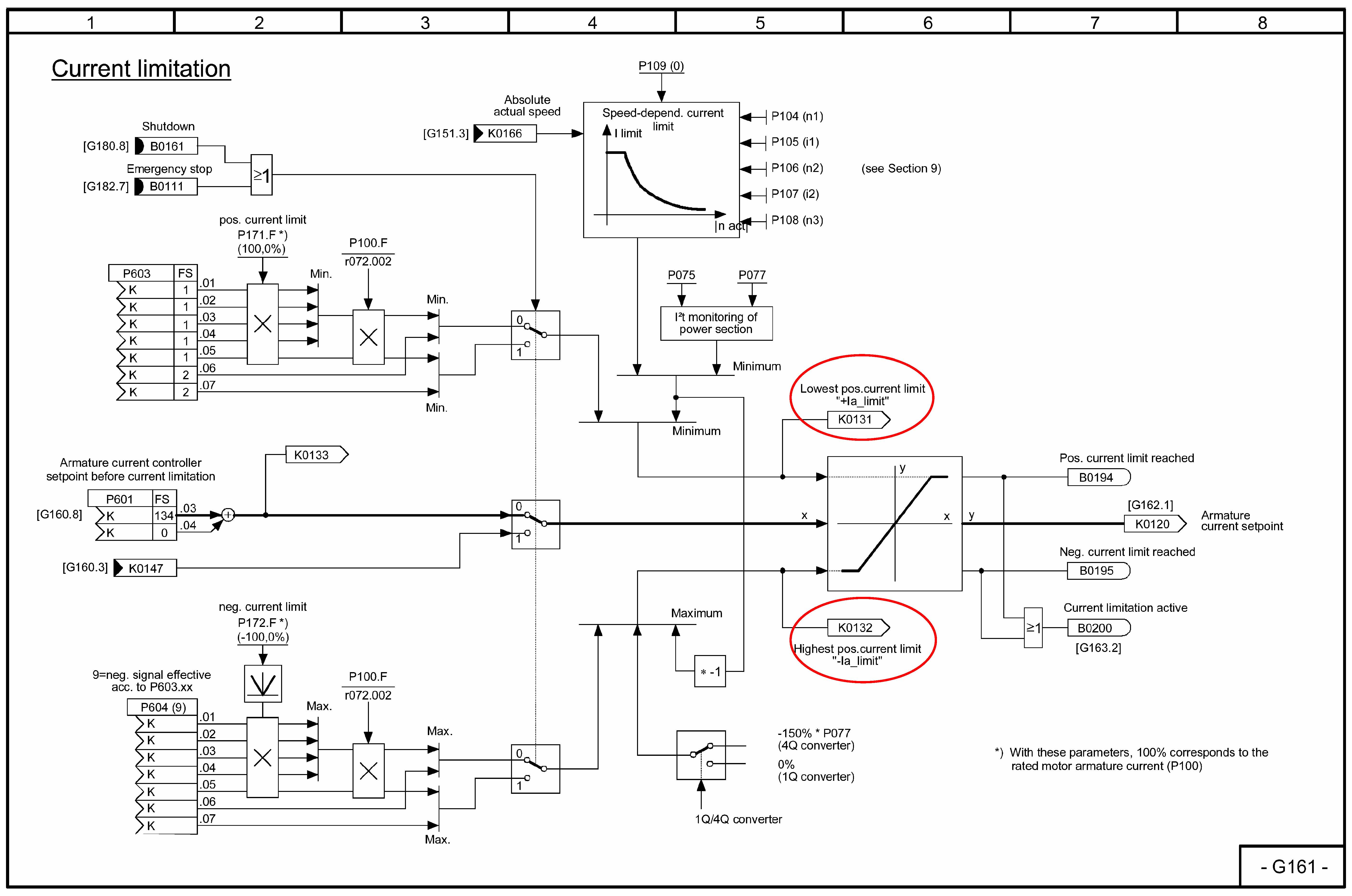

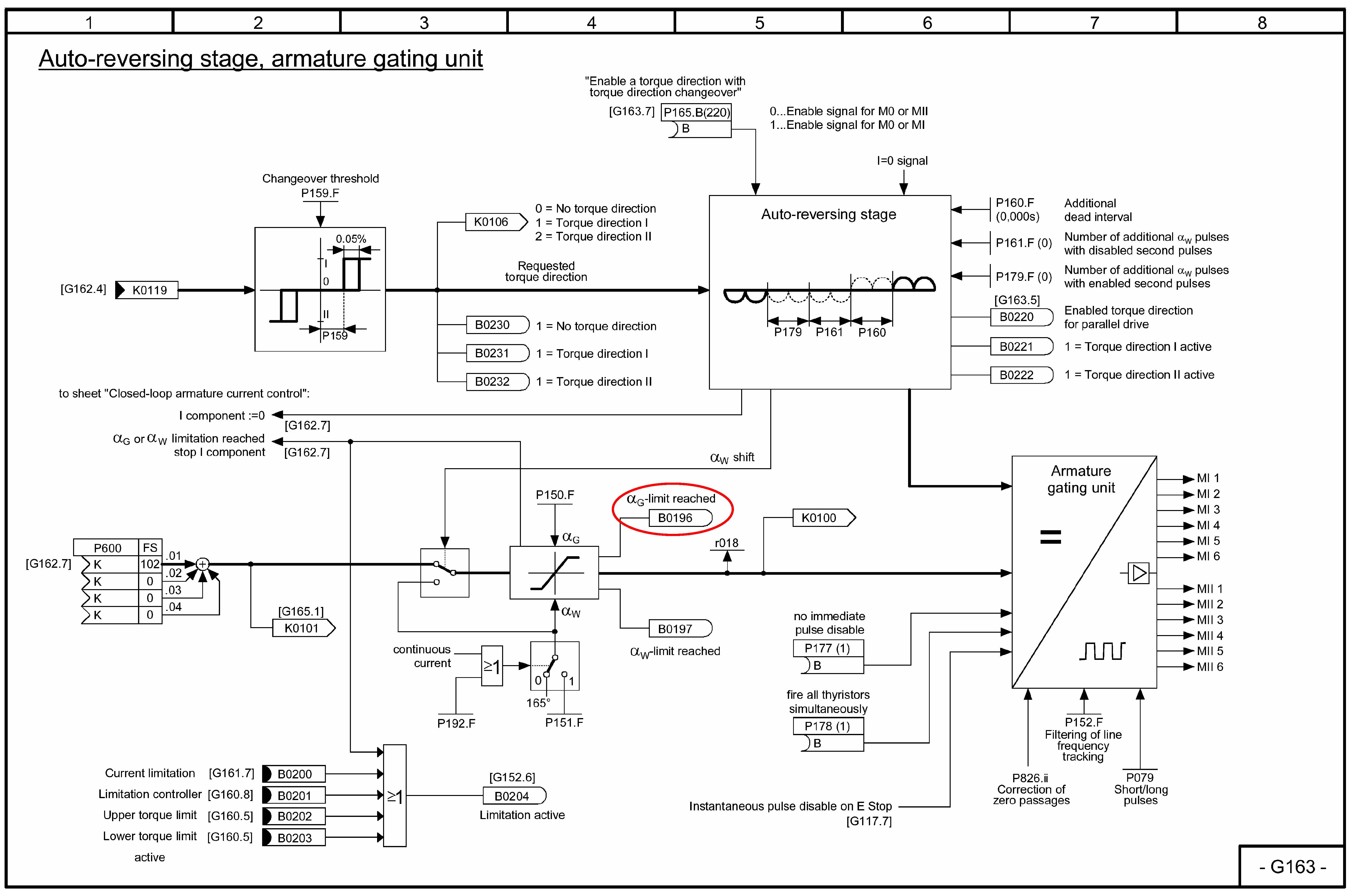

回复:关于3AC380V电网采用400V装置驱动440V直流电机的问题
kdrjl
版主 西门子1847工业学习平台
    37292
    455
    1486
注册时间:2003-06-06
发布于 2012-12-09 15:52:27
为了查清问题,在西门子400热线工程师的指导下,通过如下图示的节点测试,将问题锁定:
这样做,问题的原因即可“板上钉钉”的确认。
