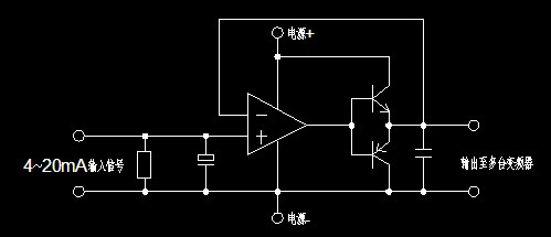

方法1:使用一个精密电阻将4~20mA转化为1~5V或2~20V的电压信号,可以同时用于多台变频器的速度给定(并联接线)。变频器采用电压信号速度给定,其输入阻抗高,压降影响很小(在变频器上标定调整一下就可以了);
方法2:采用5楼方案;
方法3:采用11楼方案;
方法4(可防止方法1, 因并联多台变频器后,其输入阻抗的影响):使用一个精密电阻将4~20mA转化为1~5V或2~20V的电压信号,再通过运算放大器及三极管组成的“跟随器”“拓扑电路”后,送多台变频器(并联接线)。参考下图(以单电源供电的运算放大器,可简化稳压电源):
