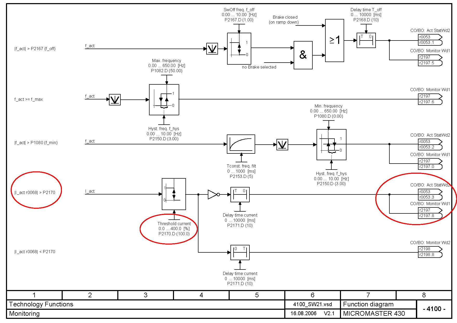

回复:MM430可否设定电流限定值?
一剑杏花飘满楼
    25
    15
注册时间:2009-05-12
发布于 2012-12-11 22:26:27
2楼
quote:以下是引用kdrjl在2012-12-11 22:00:43的发言:
当然可以了。以下图示为参考:
你不但是我的朋友,更是我的老师,谢谢!
