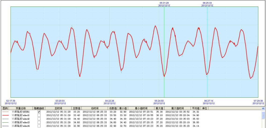

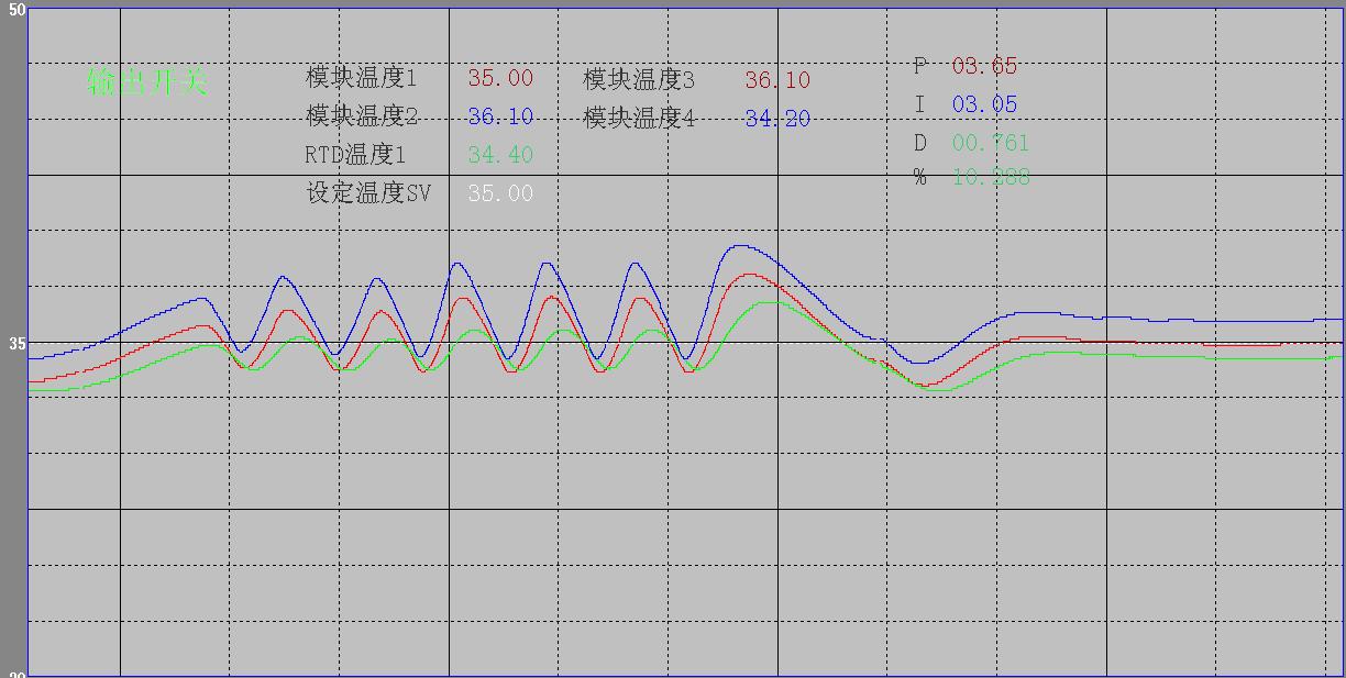

等不起自整定的结果:就是花更多的时间,试着解决震荡问题。
又有新回路参加了PID调节试验,使用第一次的整定参数,发现周期很长(约60分钟)的震荡:
整定之后反思,大周期震荡结果,应该是控制力度不够,产生缓慢漂移形成的怪异周期。就像放风筝时,风力太小,飞不起来的那种状态。
这个实验再次证明一个道理:PID没有经验值!
