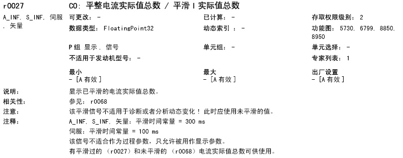

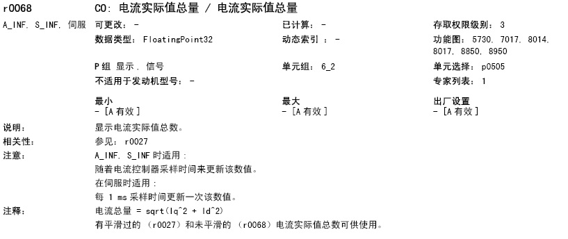

回复:S120那个参数是电机的实际电流
流浮
    566
    11
    128
注册时间:2010-01-05
发布于 2012-12-13 18:14:26
3楼
r27:平滑电流实际值 r68:电流实际值
