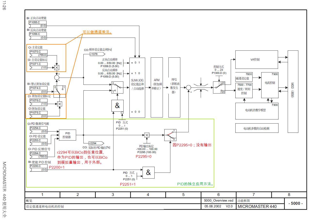

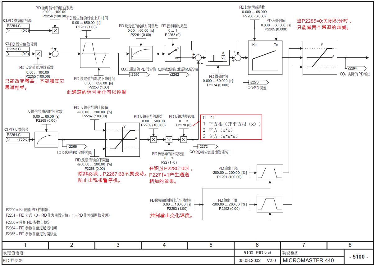

quote:以下是引用yming在2012-12-04 23:43:45的发言:
今晚也没多少事,再上张图:介绍如何单独利用MM440内部的PID功能的方法:
用于和别人的设备联机,中间缺少PID调节时的场合。尤其是变频器通过网络控制时,这些端子、功能都浪费了。
y侠,我错了。居然没有认真地读懂你这两张图。罪过!哈哈。白天放下电话以后,再看这两张图,哇,我完全理解了你的用意。并拍手叫绝!看来我这么多年总是把问题绕着走,导致对MM440的PID一直知之甚少。这回真的领教了。在此叩谢指教!装置都快退市了,我才感觉MM440好玩儿。唉...,醒悟的太晚了。
