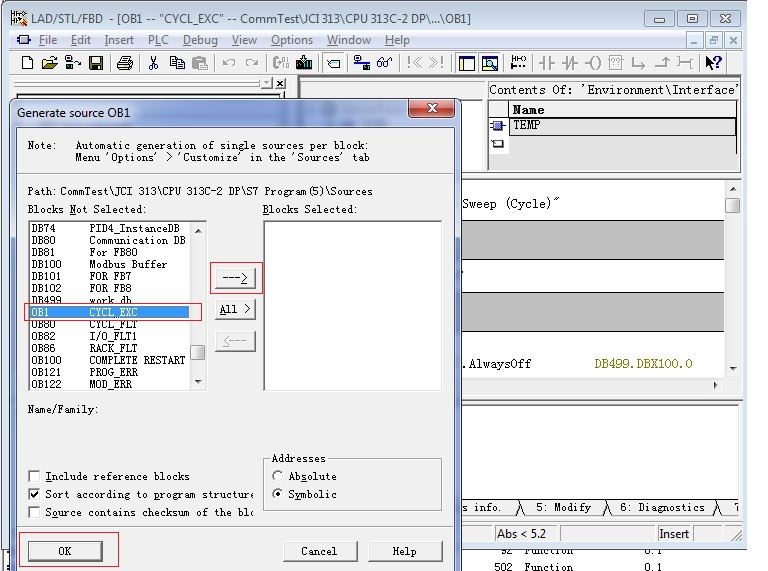

1、打开你想导出的任意块(OB,FC,FB,DB...)
2、点击File——Generate Source
3、输入你想保存的源文件名然后点击OK
4、选择你想转换为源文件的块(一个或多个),点击“——>”加载,点击OK
5、在Sources文件夹下选中刚才生成的OB1源文件
6、点击Edit——Export Source
7、选择保存路径,保存源文件类型及保存文件名后点击SAVE
大功告成,下次就可以在任意程序中加载这些源文件了
加载源文件点击Insert——External Source
注意:
生成源文件时一定要保证“程序文件夹”下有“源文件文件夹”,如果没有可以在右击“程序文件夹”插入“源文件文件夹”
