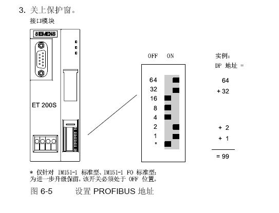

回复:ET200S死活组态不上啊

地址是5没有错误的。这是拨码图:
