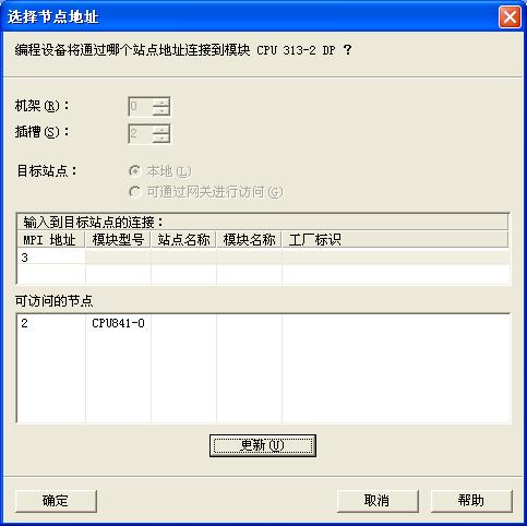

回复:如何修改模块节点地址?
Automann
    6168
    138
    309
注册时间:2004-12-23
发布于 2012-12-19 22:25:06
你在SIMATIC管理器下载就会出现这个问题。
在硬件组态里下载可以解决这个问题。硬件组态的MPI地址和CPU里的不一致也可以下载。点击“显示”按钮,在“可访问节点”中可以看到CPU里的MPI地址。将上面的“目标站点”的地址改为可访问节点的地址,就可以下载了。
