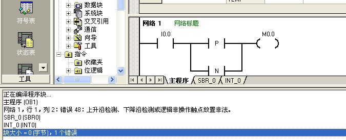

今天重温自己发的老帖子,发现不知什么原因原来通过网站贴上来的那个图片看不到了,今天再次贴出来,便于后来者学习参考。
