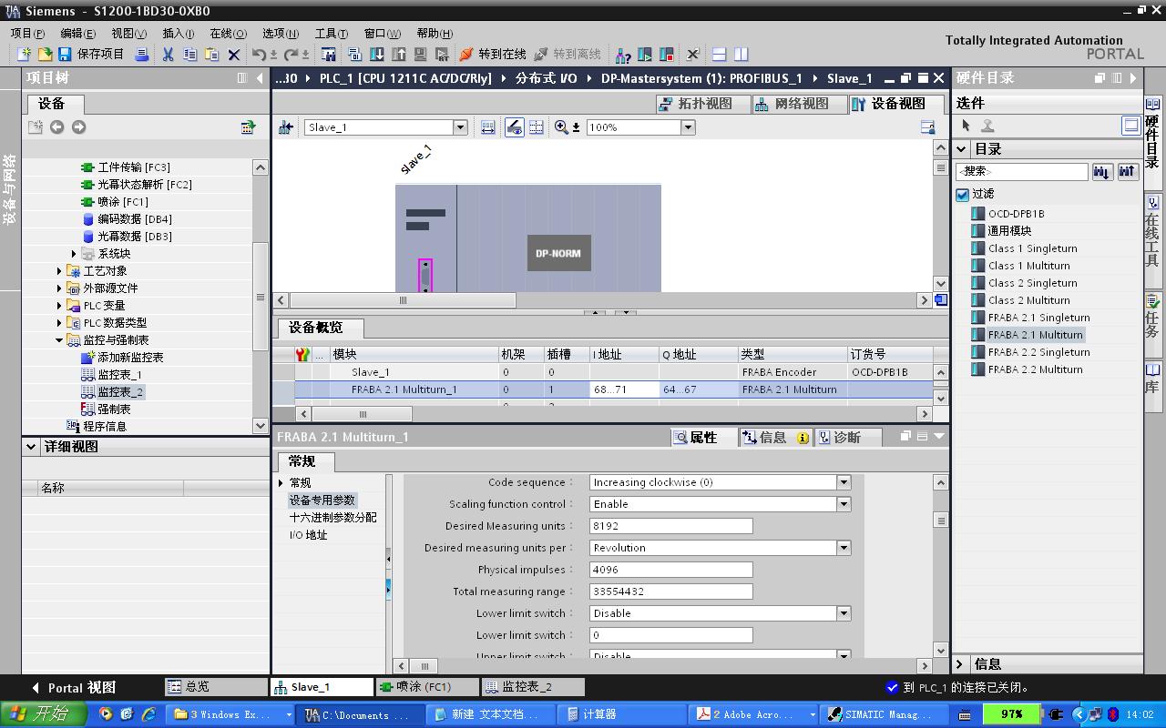

编码器GSD配置
2340
2012-12-26 14:24:16
编码器的GSD参数配置如上图所示
该编码器是POSITAL绝对值多圈编码器,该编码器的参数如下:
Steps/revolution:8192
No.of revolutions:4096
Code:Binary
编码器的输入起始地址:68
硬件配置下载进去重启,没有错误,编码器也正常。
但我手动转动编码器,也不知转了多久,编码器(PID68)该值突从134217727变成663296
但是编码器(PID68)该值最大的计数脉冲范围不是33554432吗?超过该值后不是应该从0开始吗?
是不是编码器的GSD参数配置设置有问题?如果是的话,那又应该如何配置,麻烦知道的朋友解答一下,谢谢!
