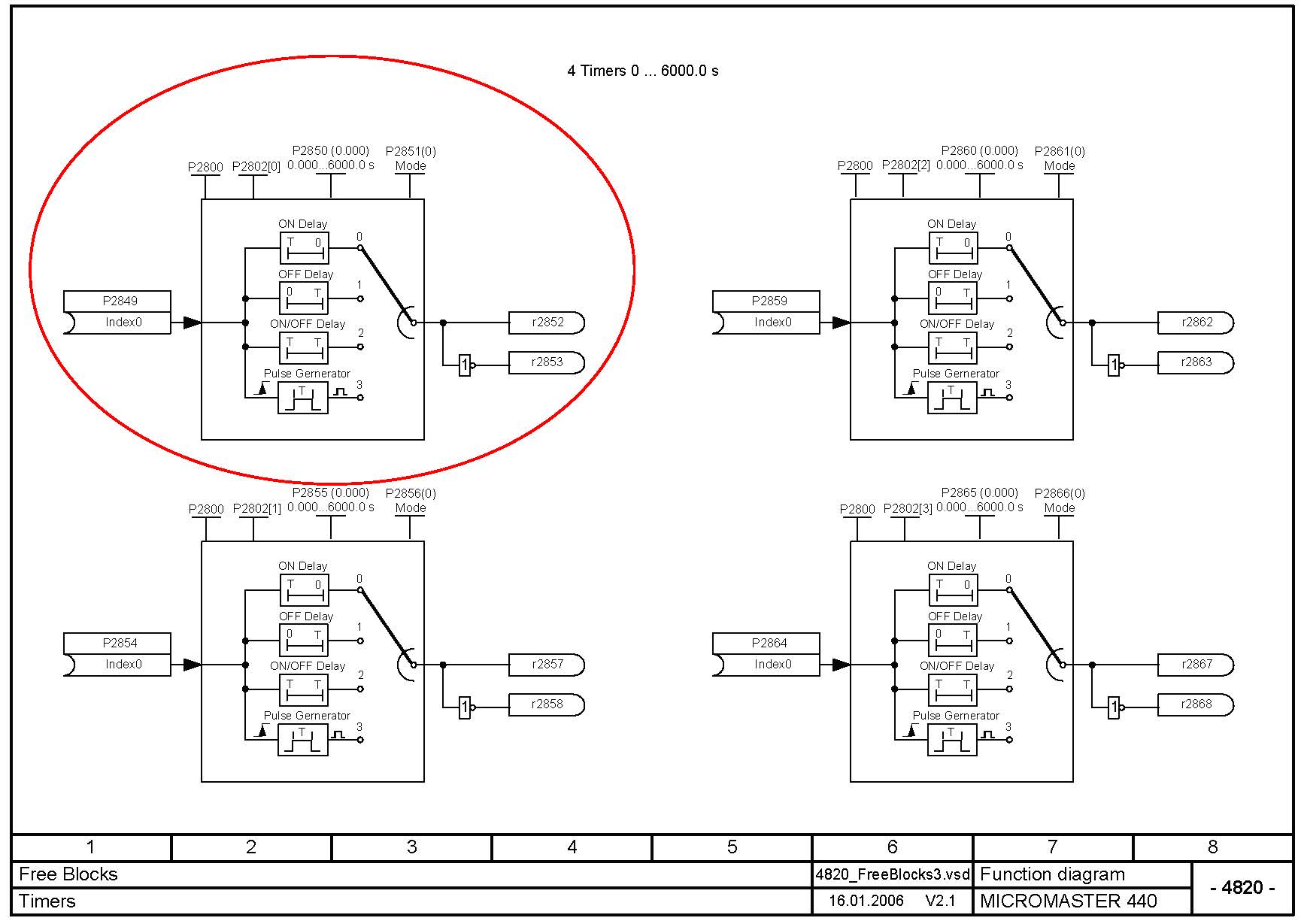

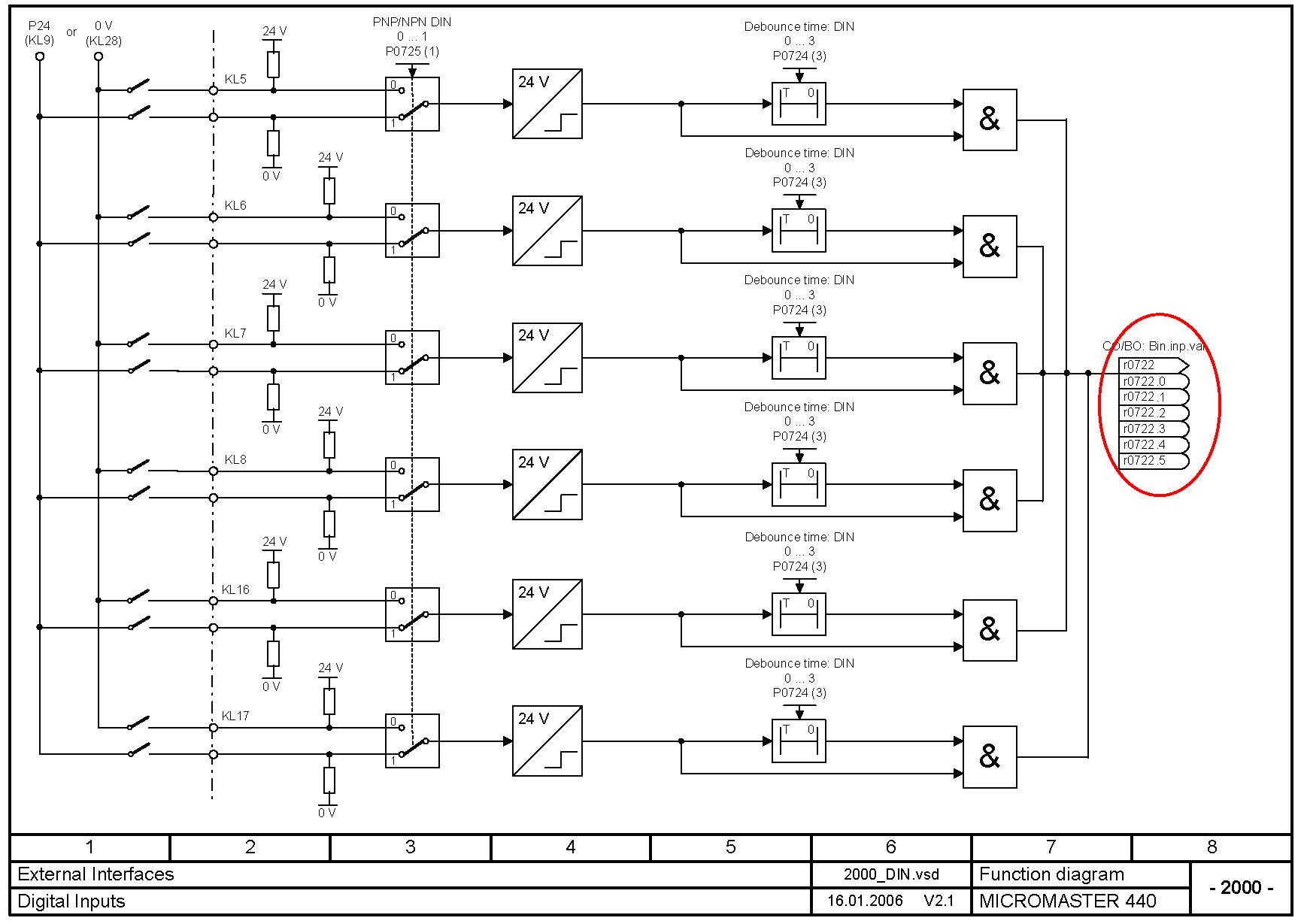

送楼上几张图,如果还是看不懂,那就要好好研读下,这三张图的提示,足矣搞定问题。
