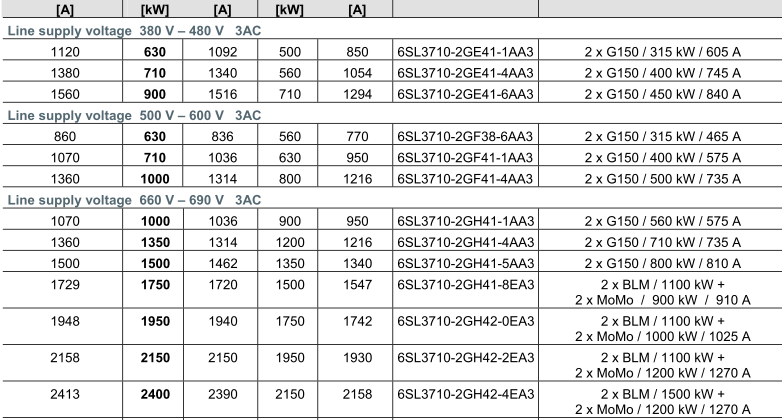

如果你是想将两个小功率的G150拼成一套大功率6脉动或12脉动的并联装置,那必须注意一点:G150是针对单传动应用的,它们的直流母线没法共在一起。
----- 我们知道这个地方的秘密: G150柜机中的CIM接口模块允许功率装置并联, 只有西门子工厂G150变频成柜才可以做。外面的集成商或盘柜厂, 想自己买两个小功率的G150拼成一套大功率的并联装置, 想省些钱行不通的。
