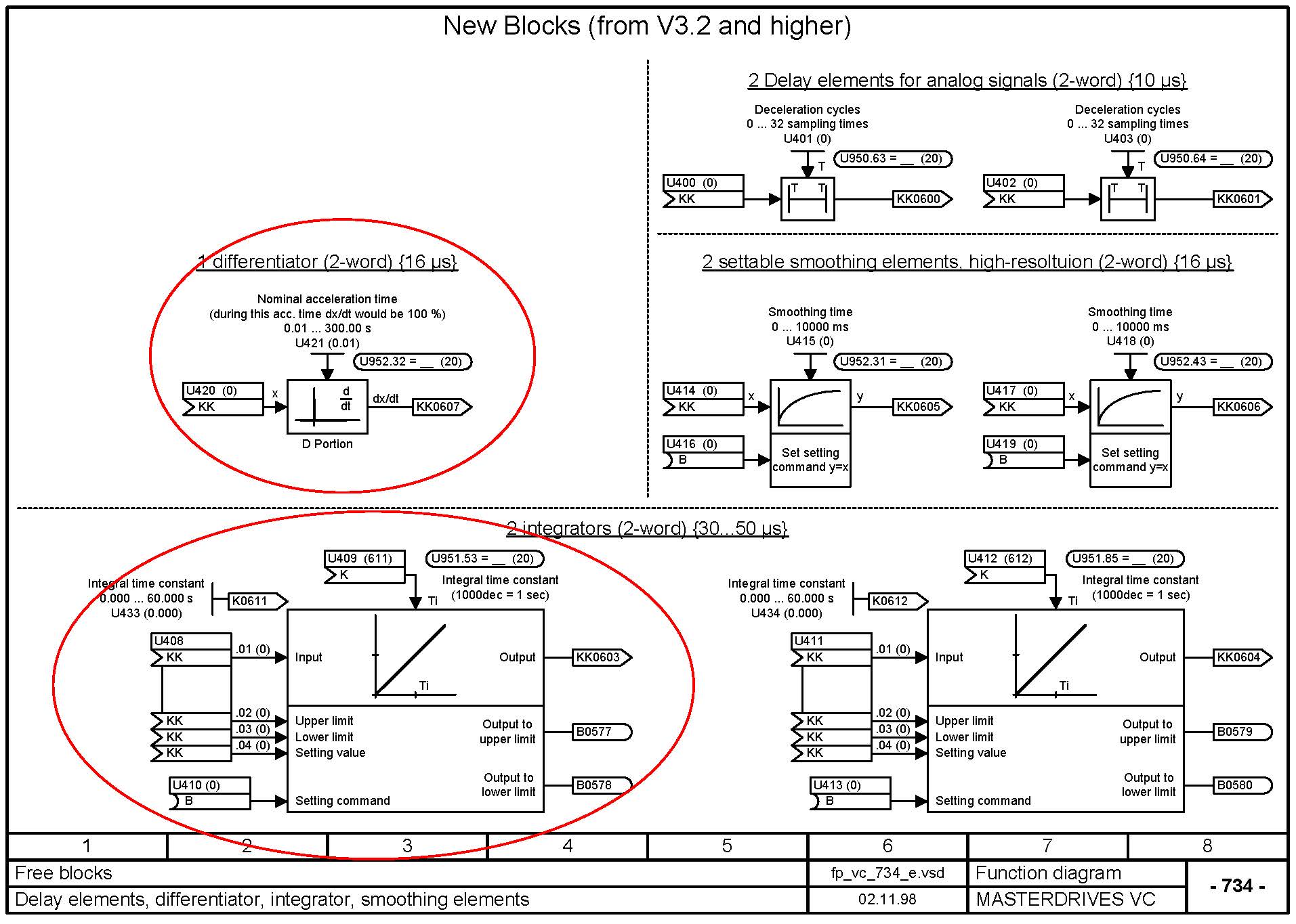

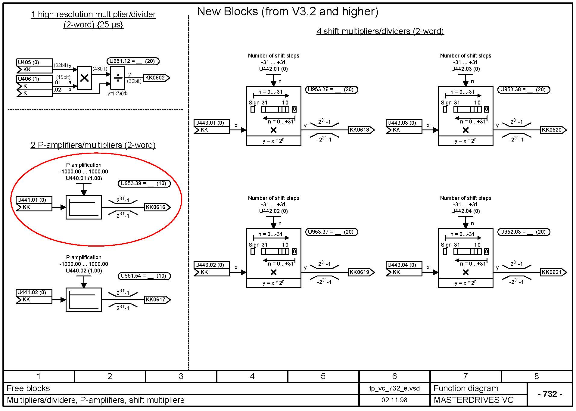

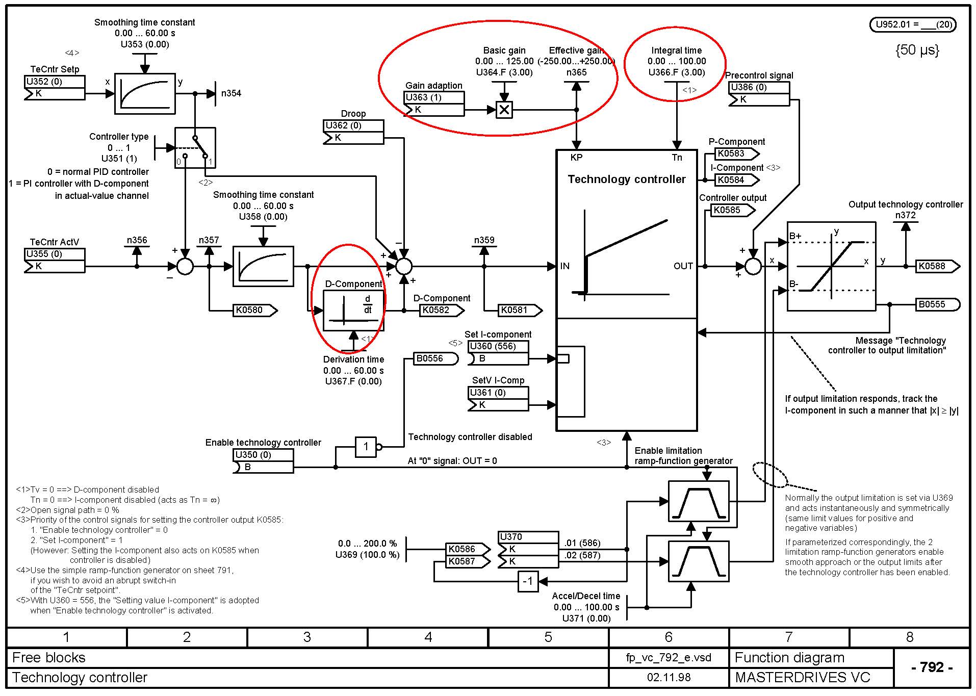

6SE70用于PID的自由功能快,如图示:
标准的PID工艺调节器模块:
P调节器模块:
I和D模块:
