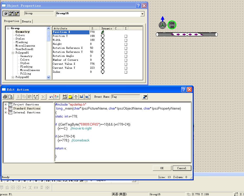

quote:以下是引用n次看你的背影在2012-07-06 22:24:34的发言:
以前做过类似的事情,在对象的x坐标写几句C脚本,变量触发执行C脚本,让x坐标数值做有规律的改变,也能实现流动的效果。给楼主参考一下组态和C脚本,见贴图;流动效果见录制短片:
点击此处查看附件
高手就是高手! 按照你的方法 做出来我 老觉得 流动的速度太慢了, 有不有方法是它的动作来快点!!!
