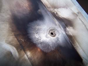

昨天修了一个6SN1123-1AA00-0CA1的功率模块,从外观上看,模块盖板上有一个短路引起融化的孔,约直径8mm左右,还第一次看到能把铁的盖板溶出一个洞!拆下盖板,发现第二只IGBT最右边的脚(N脚)烧断,IGBT上方线路板烧黑,维修过程:
1、用大功率外热式电烙铁拆下IGBT,发现除了N脚烧断内部居然是完好的,撬开盖子仔细观察,没有烧坏现象,将2只IGBT全部拆下,在控制端加电压触发测量输出通断均正常!将烧断的N脚修整加引脚;
2、将线路板上的二极管稳压管检查一遍,发现3只稳压管反向损坏,更换;
3、检测脉冲波形,发现3路没有,其中2路为光耦损坏,另外一路为20034损坏,更换后,6路波形完全正常;
4、发现冷却风扇转子已近错位损坏,更换新的;
5、上600V测试,用1PH7101主轴电机测试(电流相对大些),低速正常、1500转测试40分钟,用SIMOCOM U监控电流也正常,维修结束,最后在烧坏的IGBT引脚周围喷上绝缘漆,盖板做填补绝缘处理;
