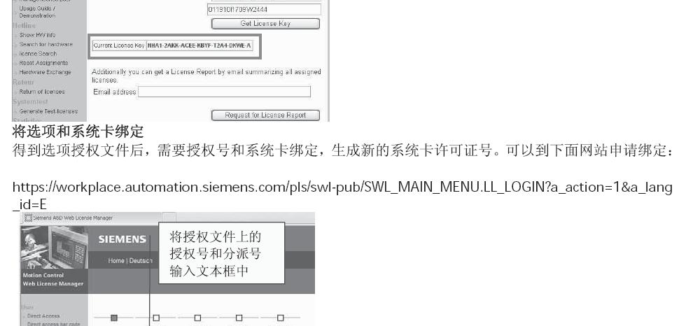

最近要为一台828D增加一个授权,按照828D简明调试手册有关授权的说明打开其自动链接,发现网页打不开,当时以为公司网络某些地址屏蔽了,晚上回到家里再次操作还是打不开,仔细一看,呵呵,原来西门子在做简明调试手册的时候,第二排的“_id=E"没有做到链接里去。
