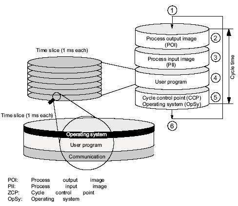

quote:以下是引用like821080在2012-11-16 08:06:03的发言:
这个是我在另一个探讨中找到的
http://www.ad.siemens.com.cn/club/bbs/post.aspx?b_id=4&a_id=535177&s_id=0&num=0&pno=2#anch
