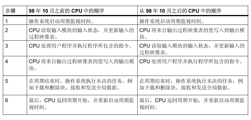

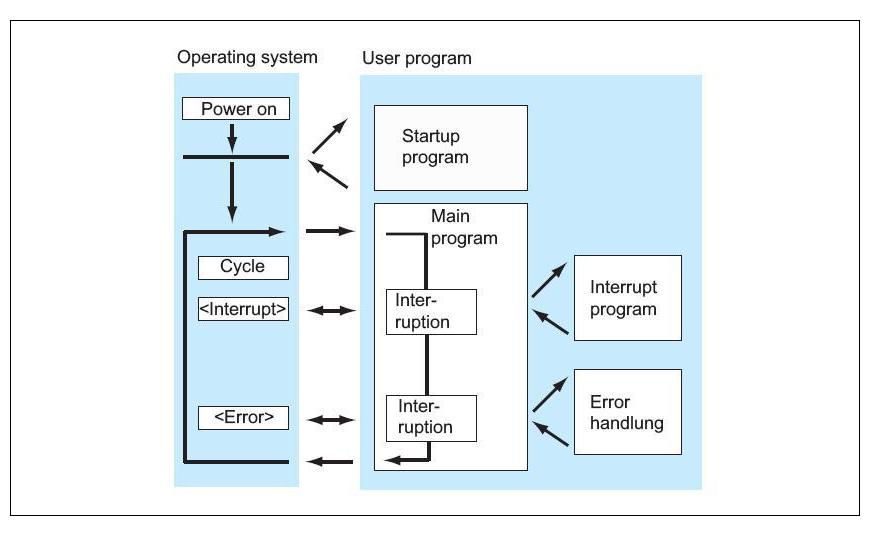

quote:以下是引用n次看你的背影在2012-11-17 14:19:22的发言:
1、CPU工作原理
PLC的工作原理确实是一个非常重要的概念,这是我们编程的基础之一。理解了PLC的工作原理,能使我们更清楚其运行机理、执行步骤、运算过程、以及变量的状态和数据的来龙去脉。经过不断学习、理解、和锻炼,我们的思维也能形成PLC的工作模式。
为了能更好地帮助理解PLC工作原理,贴一S7-300/400PLC的工作原理图参考:
PLC上电,启动(初始化)完成,进入执行循环程序,一个循环分成了6个步骤。可以参考下图:
