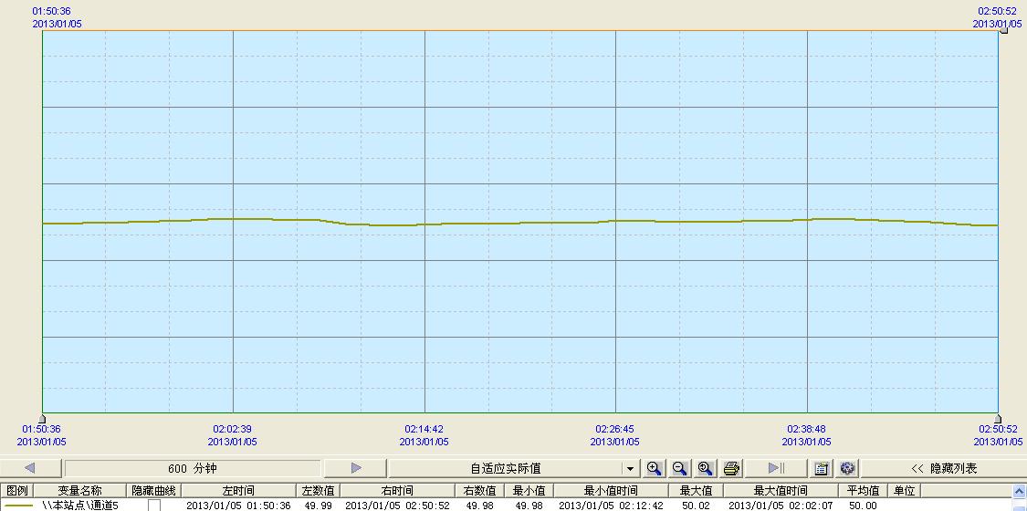

用0.1℃分辨率的RTD模块,不能做到控温在0.1℃,因为偏差要求,和分辨率相等了。
我用0.01摄氏度的测量系统,实现了0.1℃以内的精确控温,目标值50℃时控制偏差见历史数据截图:
