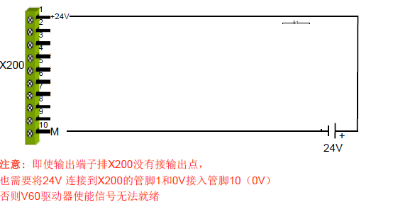

808D没报警,手动或自动进给时,画面坐标移动,但实际轴不动
检查808D轴输出口X51~X53有无信号:
1.如有信号,请检查驱动器
2.如无信号则可能有以下原因:
---带电插拔电缆。(X51~X53严禁带电插拔)
---接线错误、电缆破损引起短路.

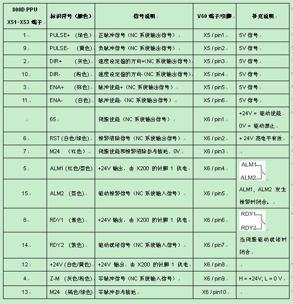

关于接线请参考:
一.808D PPU背面接口X51~X53定义为轴脉冲驱动器接口,标准配置为西门子SINAMCIS V60驱动器.
二.标准配置驱动为西门子SINAMCIS V60驱动器,接口信号的详细说明如下表:
三.注意事项:
1) 必须连接808D PPU接口X200 上的 +24 V 信号和 M 信号,脉冲驱动V60接口上的+24V 信号和 M24信号才可以输出。(详见:808D电气安装手册_201205,第20页和第30页。)
2) 如果使用西门子标准电缆接第三方驱动器或者用户使用非西门子电缆,请务必将不需要的信号线做好绝缘处理。

1) 问题:轴无使能,SINAMCIS V60显示“S-3”报警
可能原因:
---808D PPU上X200接口+24V和M信号未连接
---V60的65端子未接好
---请检查机床参数MD30130&MD30240&MD34200设置是否正确
---系统有读入禁止信号生效
---65使能的M信号端与X200的M信号未共地。
