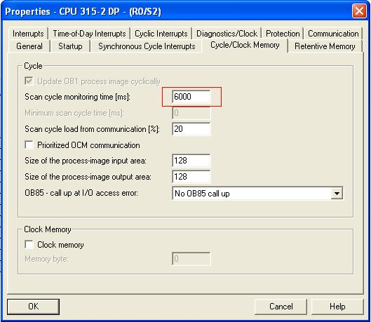

quote:以下是引用403在2013-01-09 09:31:38的发言:
请总坛主谦帮忙看一下:
1、在CPU315-2 DP条件下,模拟程序,我在SFC47后加了一个P上升沿,结果Scan Cycle Times Measured当前值只有42ms。可以讲,SFC延时没有执行;
2、在CPU414-2 DP条件下,模拟程序,同样,我在SFC47后加了一个P上升沿,结果Scan Cycle Times Measured当前值是6001ms,CPU自动停机。可以讲,程序执行了300次循环,最后达到最大设定值。
总坛主能不能帮忙解释一下个中原委!!!不甚感激!!!
感谢您的结果和大家分享!使用上述的程序是可以延时的。如果不能延时,是很难看到程序的结果的。当延时成立后,你会看到意想不到的结果的,我想大家都在期待您的答案!
还有设置CPU属性中的scan/cycle mornitoring time中的设置最大的时间为6000即可。这样就不会由于超时而导致CPU停机了。
这里我建议大家可以各抒己见,发表看法。这样,当结果出来的时候,大家可以一起讨论。
