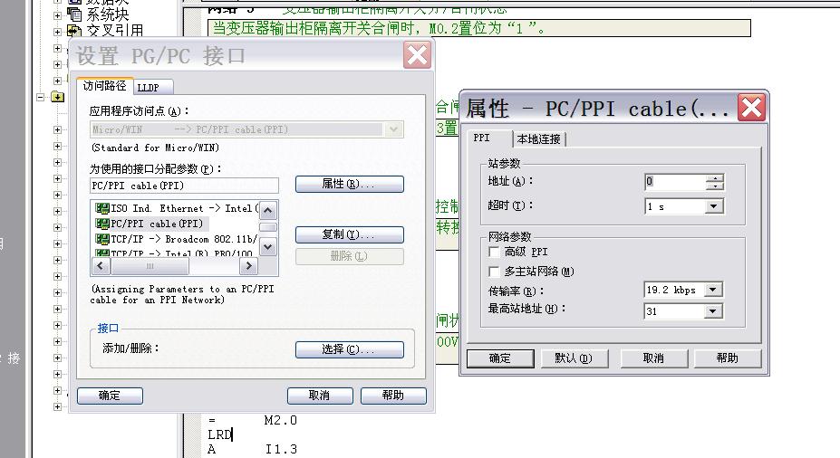

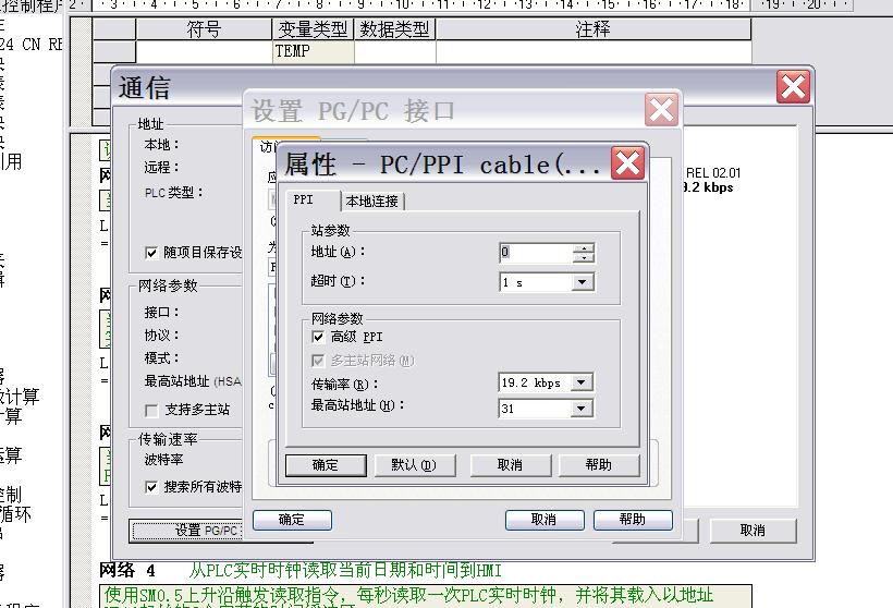

EM277是可以用来下载/监控程序的,进入STEP 7-Micro/WIN的设置PG/PC接口→属性→PPI,勾选高级PPI,PG_PC 接口设置如图,我就是这样通过EM277来下载/监控程序的。
设置PG_PC接口 (属性的默认值)
与EM277 DP连接时的设置
