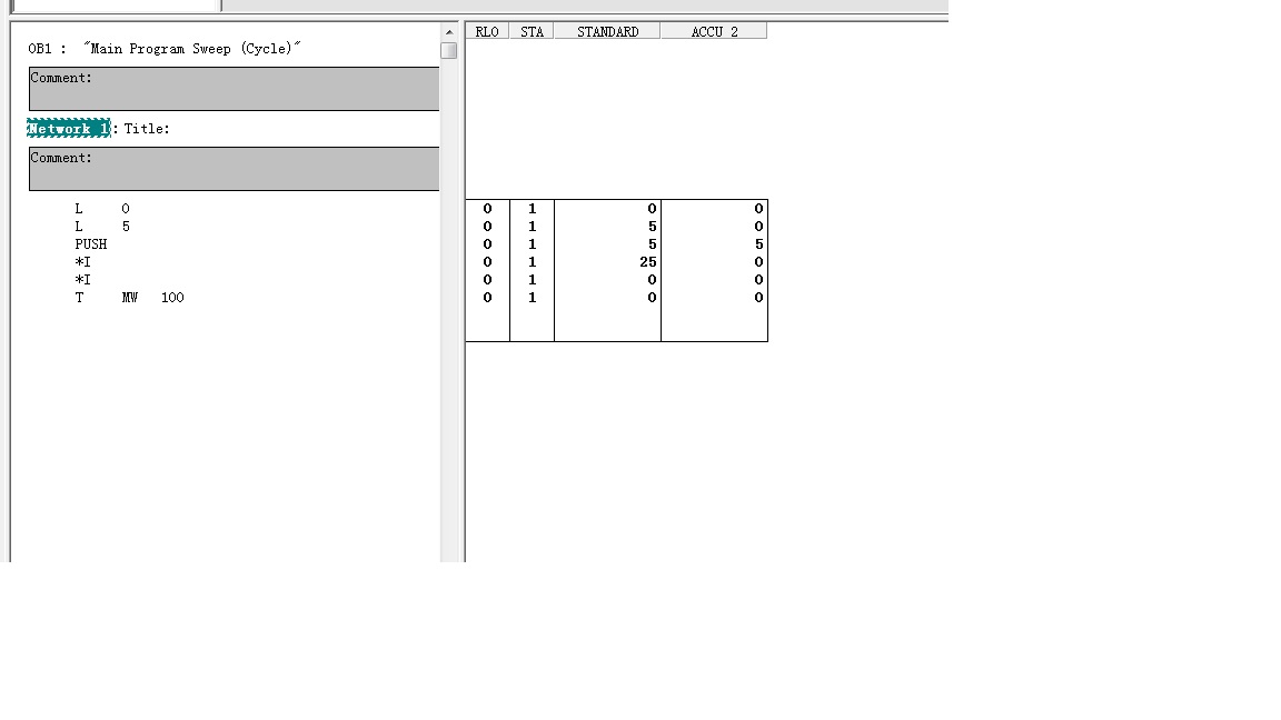

quote:以下是引用冬日在2013-01-10 16:37:33的发言:
quote:以下是引用f(x)在2013-01-10 13:04:48的发言:
PUSH没有问题,*I指令确实就不一样了,STL手册里边说*I“对于带2 个累加器的 CPU 而言,累加器 2 的结果保持不变。 ”
为什么在PLCSIM里边监控执行完*I ,累加器2的值就变成0了呢?还请冬侠指教,O(∩_∩)O谢谢
因为累加器3的值为0!
查了一下PLCSIM的手册,里边关于PLCSIM和真实PLC的区别里确实有提到
“S7-PLCSIM类似于400有4个累加器,所以不同于仅有2个累加器的300CPU ”
再次感谢各位的指点
