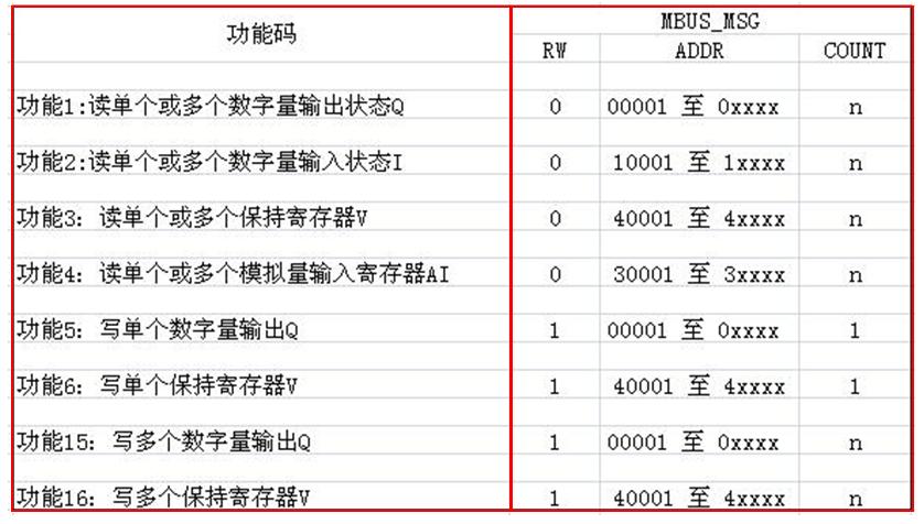

modbus功能码和库MBUS-MSG参数的对应:
功能码确定了,那么RW/ADDR/COUNT就基本确定了
RW/ADDR/COUNT确定了,那么就功能码确定了
库上没写功能号的地方,但RW/ADDR/COUNT三个参数就确定了功能号
