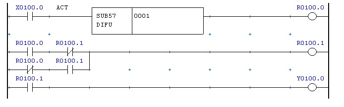

quote:以下是引用Zane在2013-01-13 00:12:41的发言:
quote:以下是引用电气人生!在2013-01-12 22:38:54的发言:
没有那么玄乎,就是一个逻辑关系的搭建。楼主说的不稳定,其实不是不稳定,是没编对。
这其实就是把一个瞬动按钮通过编程实现带自锁按钮的功能。
截图不是用西门子的软件编的,但是同行应该都能看懂。分享一下吧。
呵呵,本质上还是个异或电路的程序,这个程序只适合于软件按钮,硬件按钮遇到短扫描周期可能会有问题,另外标志位自锁,如果是断电保持设置的,重新上电输出会再次得电,用西门子产品尤其是使用数据块做逻辑的应该注意这一点。
版主说的很对,这样的逻辑尽管不复杂,但是设备上的机械输入按键和PLC工作特性,本设计逻辑在实际使用中行不通,实际使用时,可以依据这个逻辑多做几次试验,很快就能解决这个问题的。
