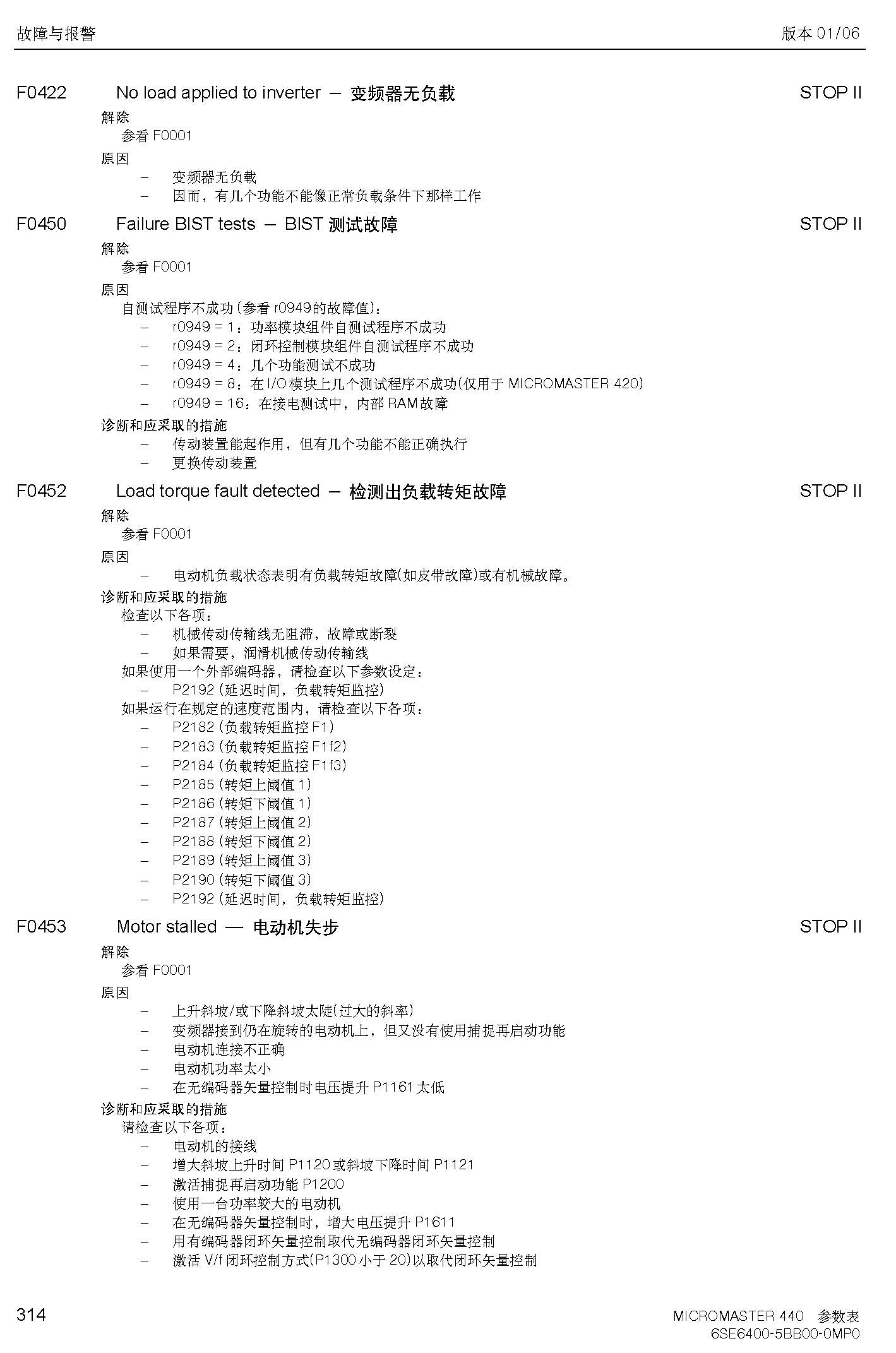

哦,还真是的,新的大全没有这个故障说明,而《使用说明书》+《参数表》的手册有这个故障。06年的01版。
