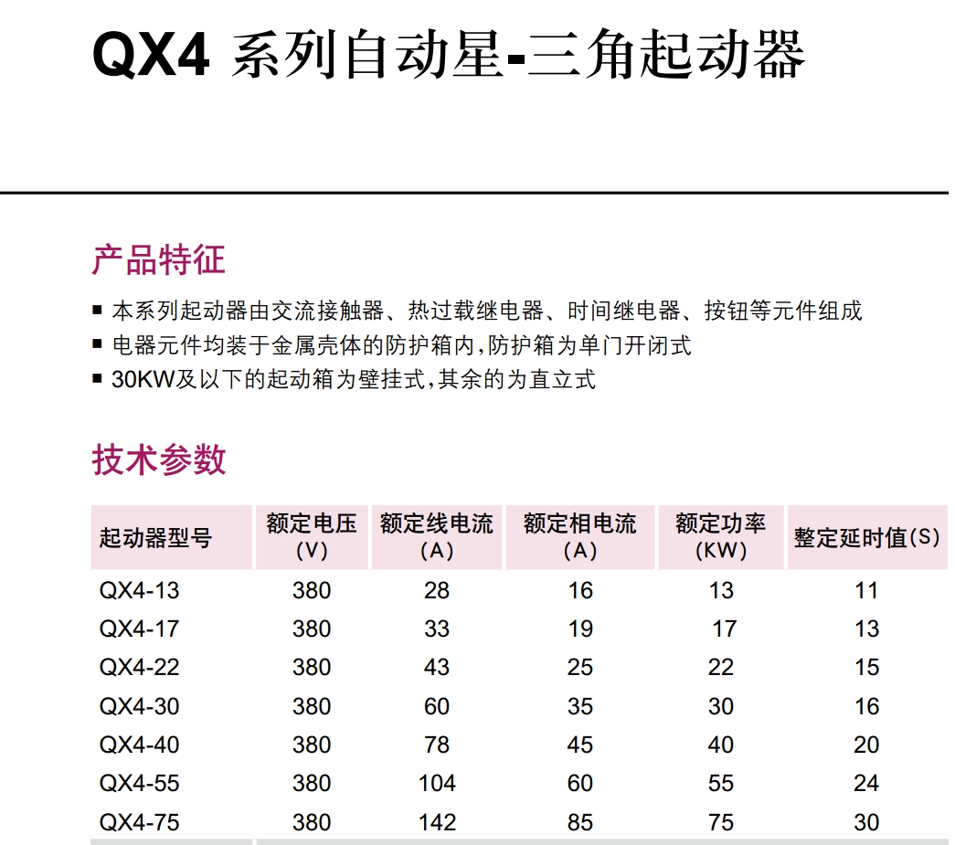

我看到有些买星角启动器的,45KW电气启动设定时间是20s,我问他们,说是时间都是调试好了的,让我直接采用他们的产品……不知道合适不?
