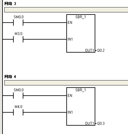

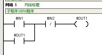

今天s7 200编个程序发现一些问题
多次调用的子程序不能使用置位指令和自锁功能程序结果将很乱,不知道是什么问题?
新建一个子程序SBR0:附件图一
再新建一个子程序SBR1:附图二
0b1调用子程序一
0b1调用子程序二
但是结果却是 但我按下m1.0到时候 q0.0 和q0.1都有输出
此时m2.0也是为0的,
二号子程序调用也是一样结果,当m3.0为1的时候 q0.2 q0.3都输出一了。
请问这是怎么回事?(已经试过2个PLC都这样)
