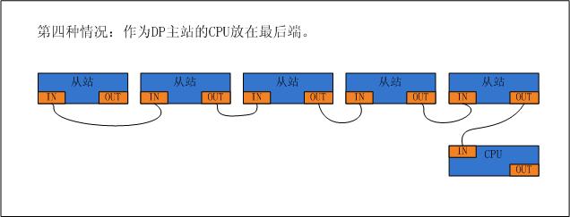

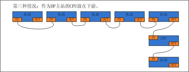

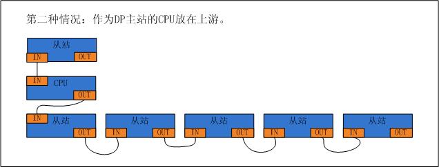

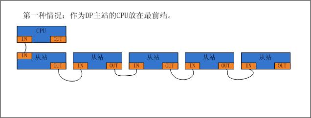

关于DP网络布线时DP主站的位置,在实际使用中应该是有下面四种情况:
我个人觉得是第一种最好。因为:首先,安装调试时第一种方式比其他三种更容易查找通信故障时的故障点,可以依次将CPU后面的从站的终端打到ON,直到找出出问题的站点。第二种和第三中方式只能部分站点可以这样查找,而第四种方式好像根本无法使用这种方法来查找出问题的站点。其次,在使用的过程中,比如第四种,一旦一个从站通信失败,有可能所有的从站都连不上,而第一种,某个从站通信失败时,应该只会后面的从站连不上,前面的从站可以通信正常。
但是我有看到有人说DP主站的位置放在哪里都一样,甚至说放在中间信号强度更好。
所以现在我比较疑惑,想求教专家,这四种布线方式到底哪种最合理呢?
