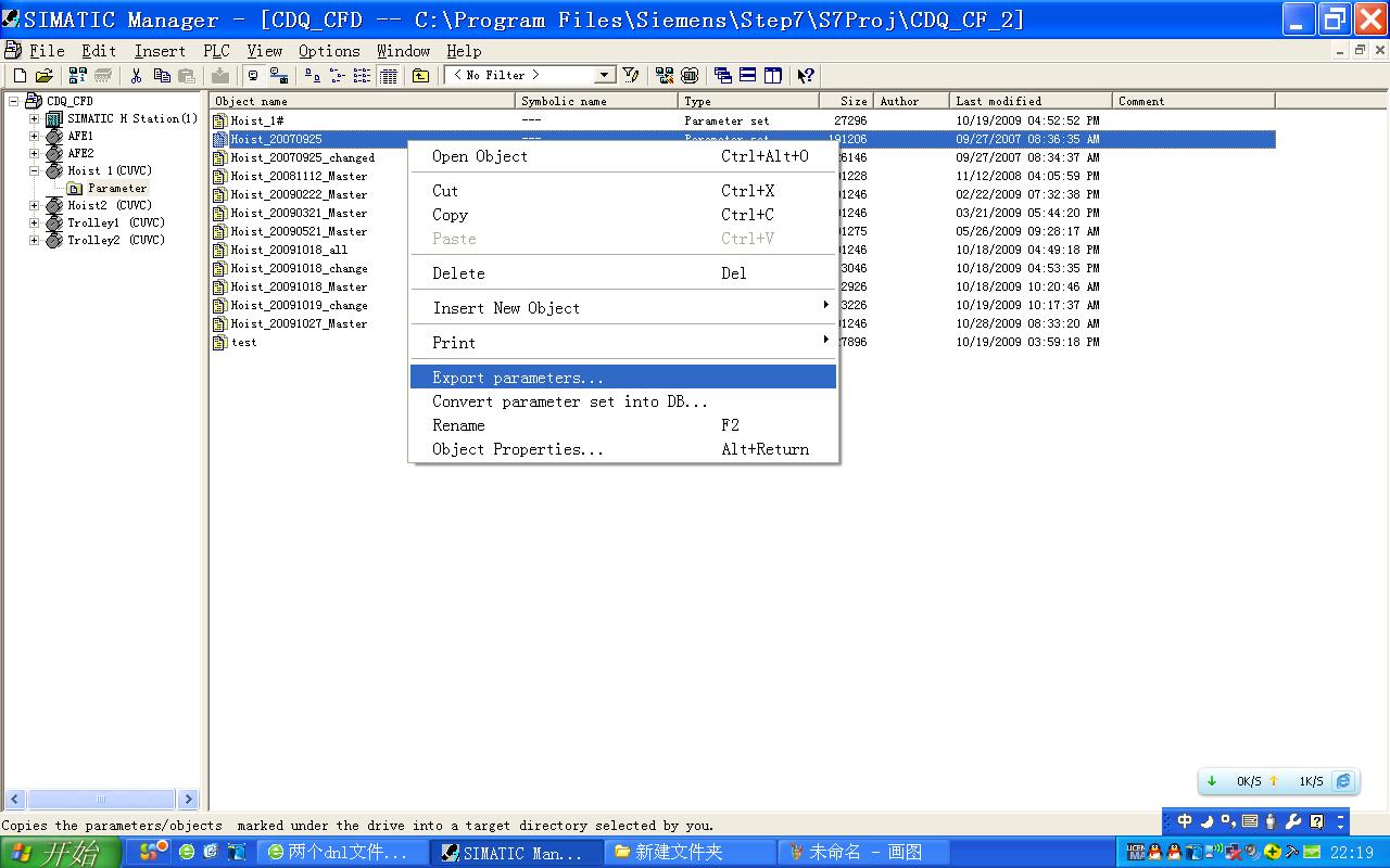

回复:两个dnl文件的比较问题

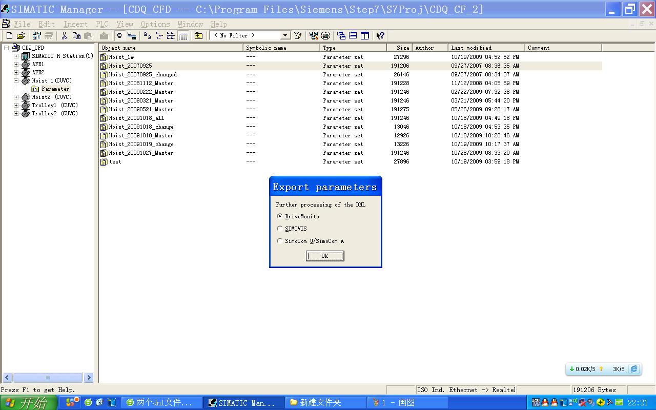

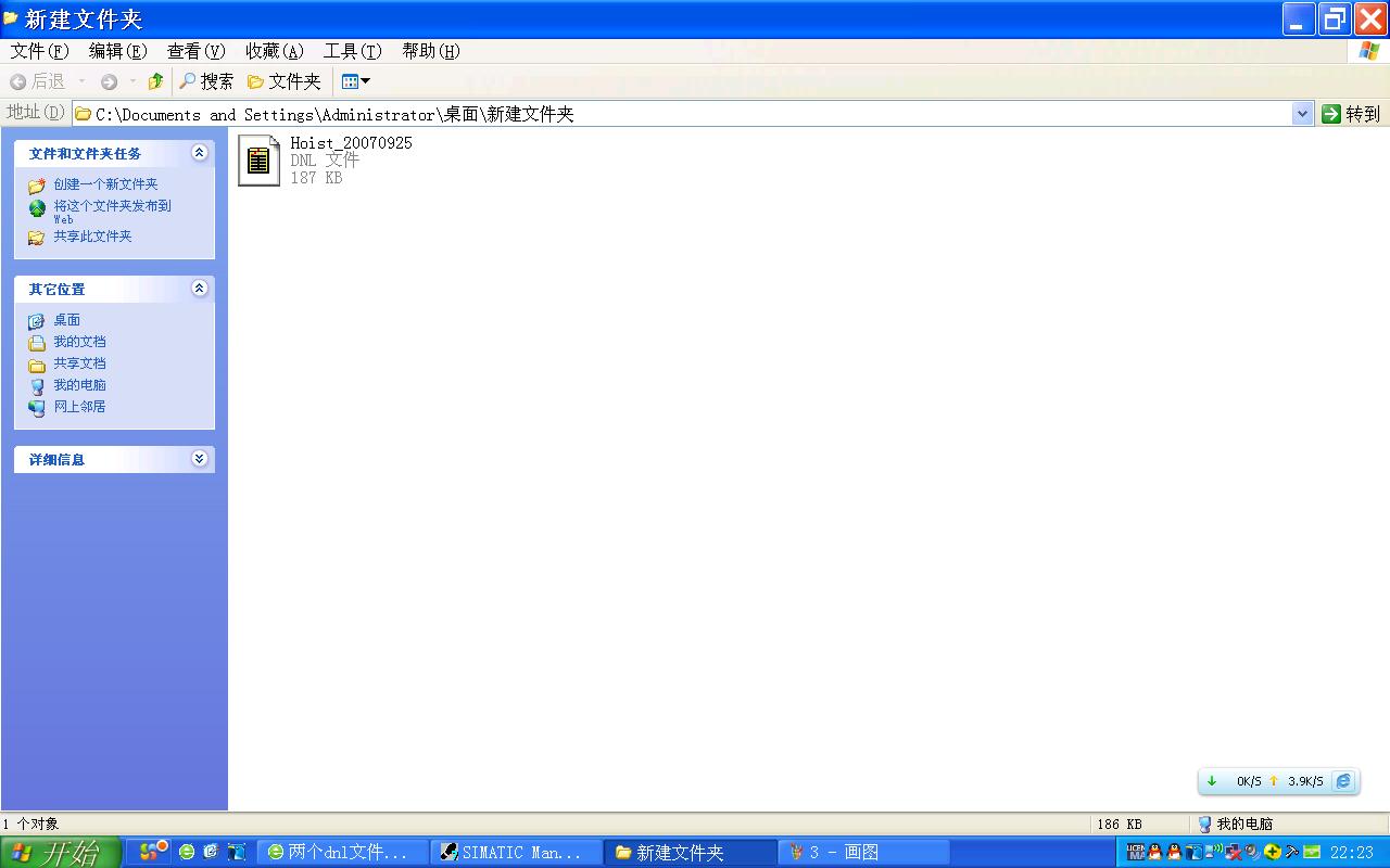

可参考下图!:
精华帖版主置评:好,通过不同方式获得的变频器参数集比较。
