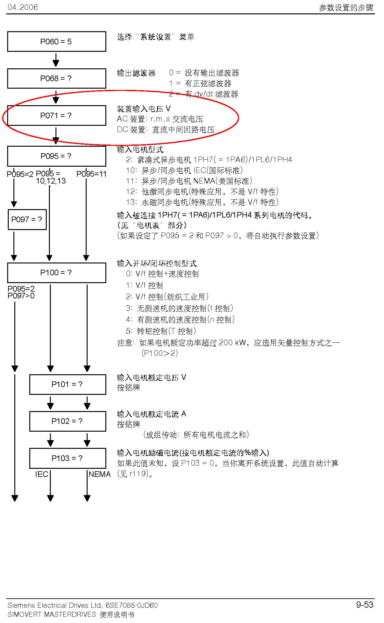

我也掺和两句,如上图示,在装置里,参数K0240的值是以参数P071的值的100%来描述的,空载或离线状态一般都是1.35倍的P071值。系统在运行制动状态(发电状态),这个值就要提高上去了。如果用此值(K0240)输出去PLC的话,它对应的32位数值应该是装置所能承受的极限值吧?这个还真得验证一下。
需要说明的是,如果直流母线电压DC940V是整流以后的电压,那K0240的最大值一定不会是940V=16384=100%的,应该是还要高才行呢。因为要考虑直流母线电压在发电状态还会升高的。应该是这个等级的直流母线允许的极限电压=16384,再高其数值就溢出了。
