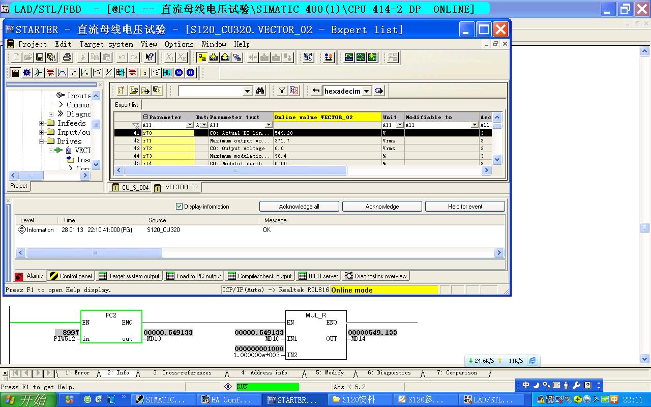

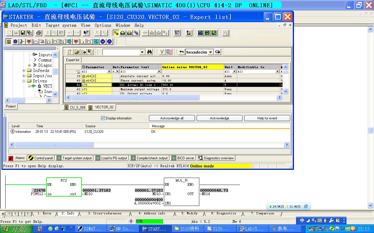

回复:传动通过P734参数给PLC的值?
zgh2292006
    993
    25
    101
注册时间:2010-05-06
发布于 2013-01-29 11:01:47
8楼
变频器的参考电压一般采用默认值,它可以修改,程序中只要和参考电压对应即可。
MasterDrives
