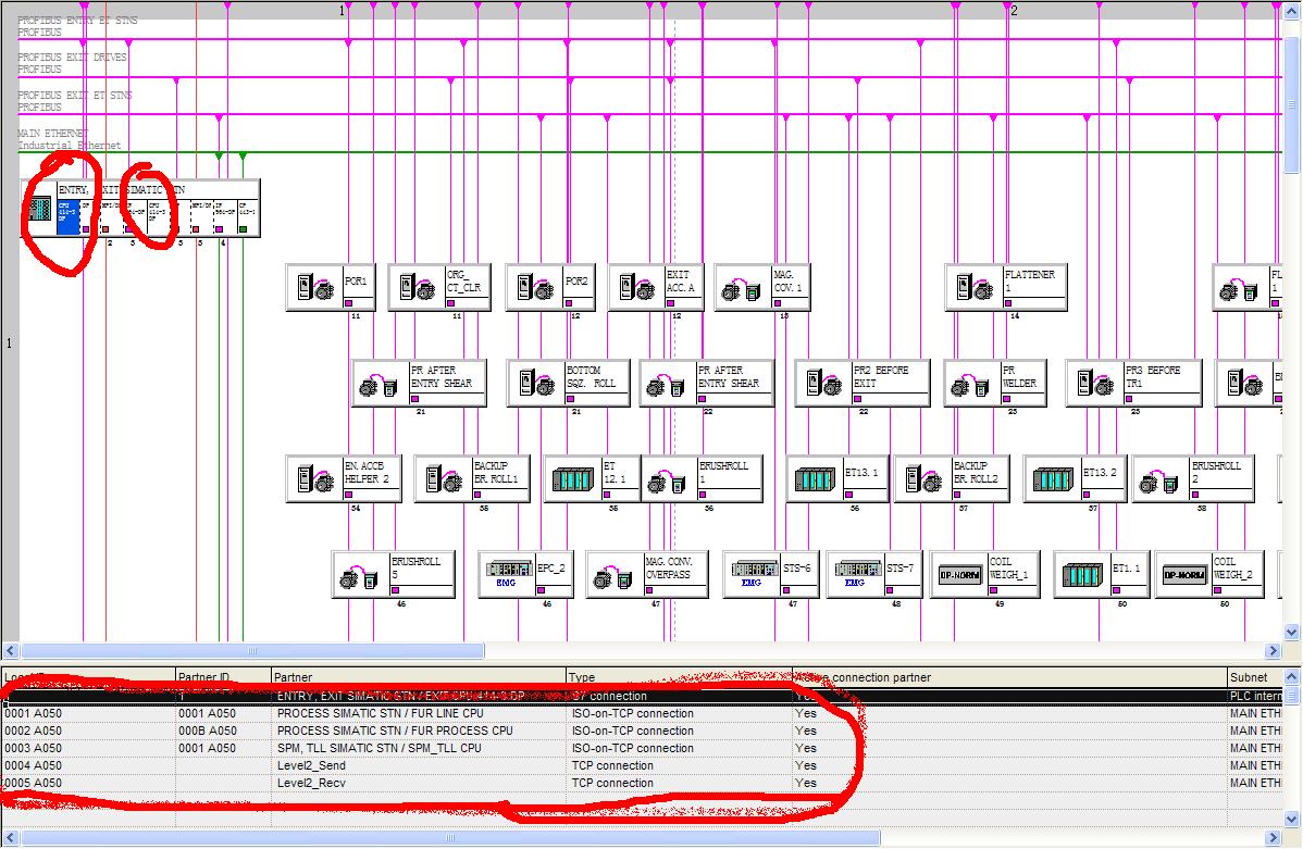

回复:关于多个PLC之间数据块的组成连接
YiMoon
    1229
    36
    88
注册时间:2005-04-14
发布于 2013-01-30 14:49:56
5楼
楼主可以看是调用的SFC编程,还是FB(SFB)编程。如果是用的PUT/GET的方式,那就是单边编程,如果是SEND/RECV方式,主是双边编程。可以找一下相应的SFC/SFB块。
还有就是看硬件组态里有没有组态连接表,如果有组态,那就肯定是调用了SFB/FB块了,只要找相应的块就可以了。
