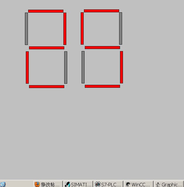

自己写的七段解码器SEG,有需要的拿去。
cxaction
    208
注册时间:2011-07-16
4370
12
2013-01-30 19:31:39

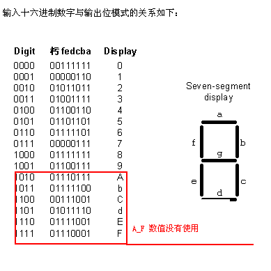

西门子自带标准库FC93(七段解码块SEG),FC93功能将指定源数据字(IN)中的四个十六进制数字的每个都转换为四个等价的7段显示代码。但是在平时工程很少用到16进制,
因此特地想写一个FC93(七段数码显示块SEG)。经过仿真测OK!
本程序的思想将一个字节取其高四位和底四位然后编码OK。本程序只写2位数译码(个位和十位),3、4位译码程序可以自己分析来写,大同小异。闲话少说介绍程序。

SET
SAVE
CLR
具体编码关系参看下图:
WICC使用效果如图:
