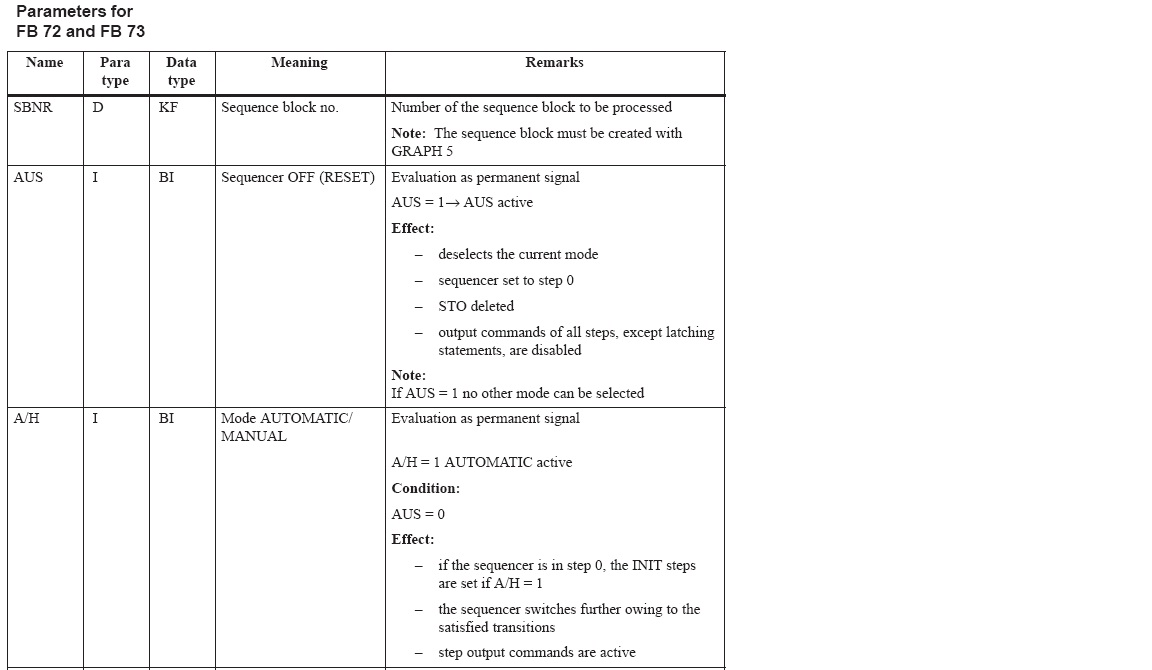

正好这两天在看S5的相关手册,FB73是GRAPH5的标准顺控块,可能有保护,打开后看不到什么。只要知道它的接口直接调用就可以了。
segment4
:JU FB73
SBNR :KF +10 调用顺控器SB10块
AUS :F 40.0 如果F40.0=1则停止顺控器
A/H :F 40.1 如果F40.1=1则为自动模式,否则为手动模式

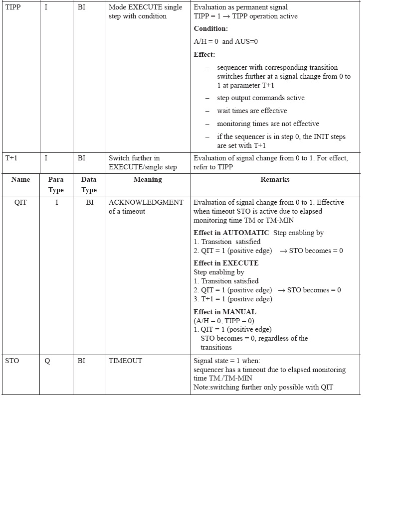

TIPP :F 40.2 如果F40.2=1则为单步
T+1 :F 40.3 如果F40.3由0变1时前进一步
QIT :F 40.4 超时确认
STO :F 40.5 超时报警
F40.5是顺控器的某一步或某个转换条件的超时报警,应该由F40.4置1确认报警。英文水平有限,不知道我的理解对不对。
如果要看是什么引起的超时,可用Graph5监控SB10块
